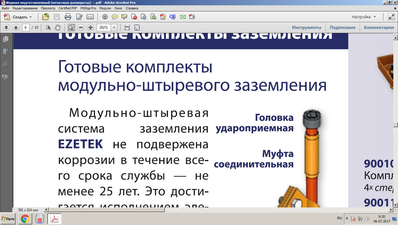

Ситуация такова. Заказчик присылает журнал (крепление на скрепке) в виде читательских разворотов (pdf, кривой, но не суть). С помощью QIP 4.0c, (более простого способа я не знаю) развороты режутся напополам, меняется порядок (первую страницу ставим последней), применяется create booklet, который saddle stitched. Всё хорошо, и можно печатать.

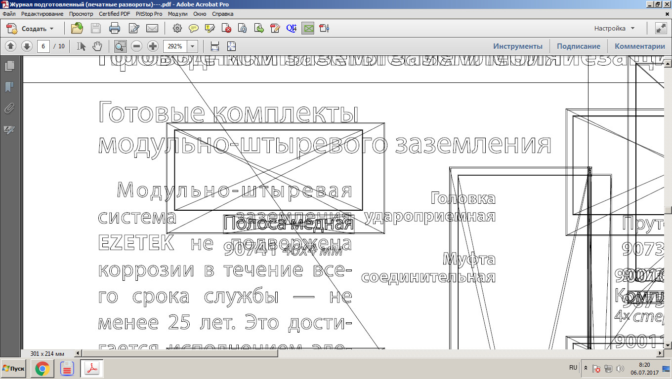

Но. Если посмотреть на печатный макет в каркасном виде, тем же питстопом, можно увидеть, что после раскладки, под нужным содержимым, осталось/появилось содержимое с других страниц.
Далее вопросы:

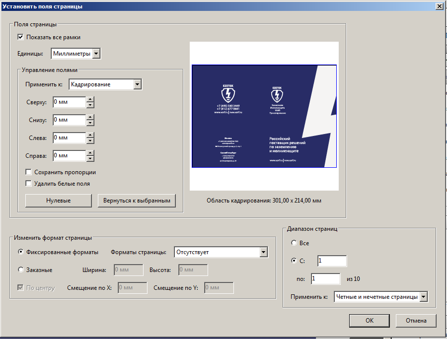

Сделайте кроп любой страницы прямо в Акробате – результат тот же, все содержимое сохранилось, только стало невидимым.
QIP использует возможности Акробата, насколько я понимаю.
По остальным пунктам не отвечу.
Кроп, это то что на скриншоте?
Просто, насколько я понимаю - оно обрезает то что выходит за пределы страницы, но никак не трогает то что имеет атрибут "непечатаемый" (находится ниже).
    28.3 КБ · Просм.: 712
Акробатовский кроп попробовал во всех вариантах. Непечатаемые объекты никуда не делись.

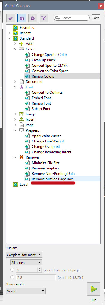

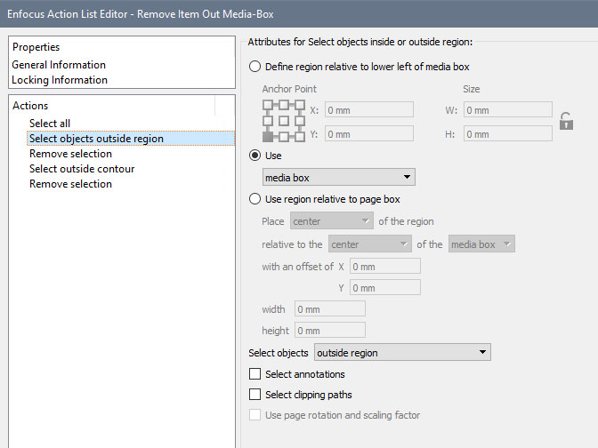

Remove outside page box не удаляет непечатаемые элементы, я уже пробовал.
    224.7 КБ · Просм.: 1 021
    252.2 КБ · Просм.: 1 046
