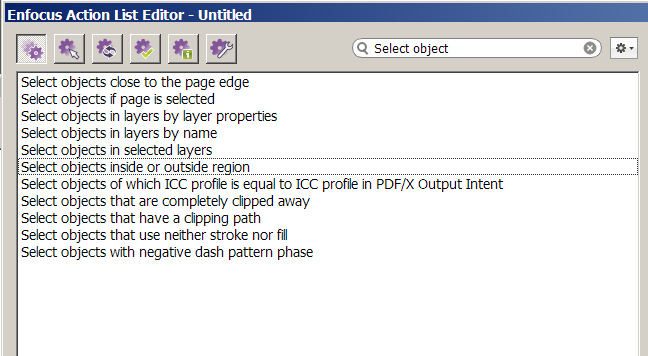

    185.2 КБ · Просм.: 988
У меня 9. Вероятно, в 13 это называется 'Select objects that are completely clipped away' из раздела 'Position and Size'.
Реакции: duh и glugoff
Вы знаете, не работает. Создал тестовую пдфку. Один объект полностью перекрыт плашкой, другой частично. Ничего не происходит.
На вашем файле из стартового поста я получил такой результат: Removed object (6542x on pages 1-10)
А ведь действительно, восхитительно, удивительно. Спасибо. А адрес сайта и телефон что наверху, под плашкой - не трогает. Это какие-то разные атрибуты непечатаемости, интересно? :)
