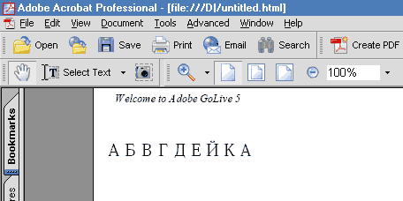

И вот родилась такая мысль:
Все я думаю работали в Adobe GoLive и видели как он набранные русские символы переписывает так: <p>АБВГДЕЙКА</p> что в итоге позволяет не беспокоится о глюках при просмотре и т.д.
Далее, осталось только написать программу которая будет конвертить закачанную аштэмл страничку, вернее находящиеся русские символы и заменять их на такой вид &#x0410 в соответствии с буквами. После ассоциирования открываем Акробат и делеам PDF из уже локальной и обработанной странички. Вуаля (аттач_01) :D
P.S. Подобный конвертер писал, когда требовалось делать тэговый текстовый файл для индизайна. Если дома отрою, выложу исходники. Если нет, то будет время напишу конвертер за большой респект :)
