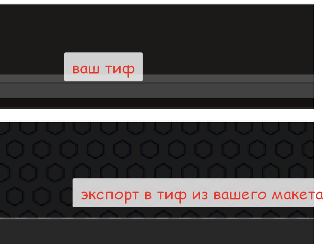

Делал дизайн визитки, окантовку (рамку) залил узором (на фоне CMYK 10/10/10/100 фигурки цветом 40/40/40/100). Насколько мне известно это на очень тёмном сером должны быть черные фигурки. Ведь 0/0/0/100 это не совсём чёрный.
Как делал узор:
Нарисовал квадрат вне страницы, поместил фигурки. Залил квадрат 10/10/10/100 цветом, фигурки 40/40/40/100 соответственно. К рамке на визитке применил заливку по образцу, в качестве которого выбрал квадрат.
Непонятно то, что тепер, пипетка на рамке (залитой узором) показывает цвета в RGB, хотя сам документ CMYK.
При экспорте в ТИФФ фигурки слились с фоном. Хотя в кореловском фотопеинте отображаются корректно.
В чём причина и как избежать подобных неприятностей?

Моя интерпретация: человек создал (векторную?) паттерн заливку с желаемой процентовкой, пытается проконтролировать правильность результата пипеткой и получает RGB циферки. В общем так устроен CorelDRAW, в PS/PDF всё уйдёт нормально. Чего у него с TIF'ом, чем он его смотрит, это уже доп.вопрос.

провел экспорт из вашего макета - все в CMYK - паттерн видно
Вот и мне интересно, почему так. Я же тоже с корела экспортировал.
Да, в CMYK так и получается... В RGB все нормально.
