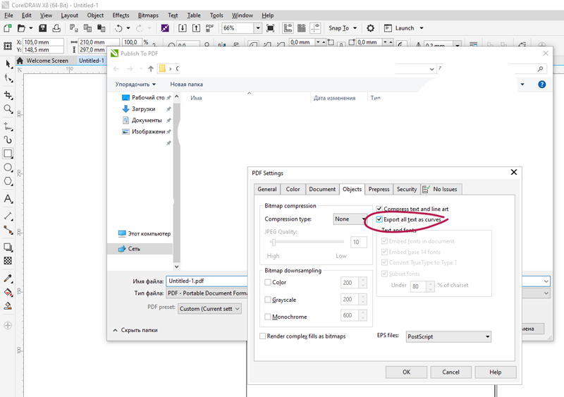

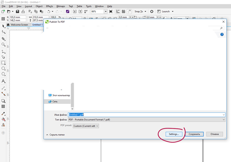

Corel их пока не установишь, не увидит. В общем это не аналог Document Fonts.Неправда ваша
Word тоже умеет.он даже встраивать шрифты в макет умеет

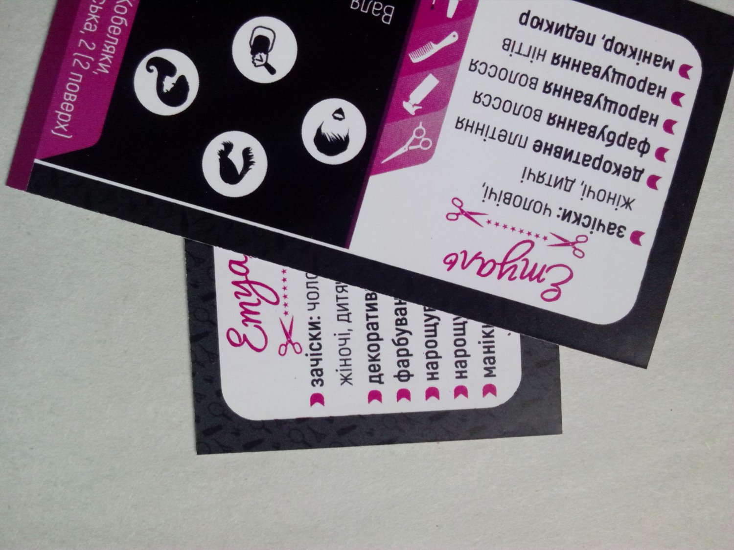

Пришли визитки. Вот так получилось. Фон 0/0/0/80 Значки 40/40/40/100
Непонятно почему одни светлее, другие темнее.![]()
Как лучше это сделать? Я отправлял ТИФы в CMYKТак может здесь покажете, что отправили в типографию?
Т.е. они должны все быть одинаковыми? Ну так я и думал. В следующий раз лучше посмотреть другую типографию?Потому что разнотон=брак.
