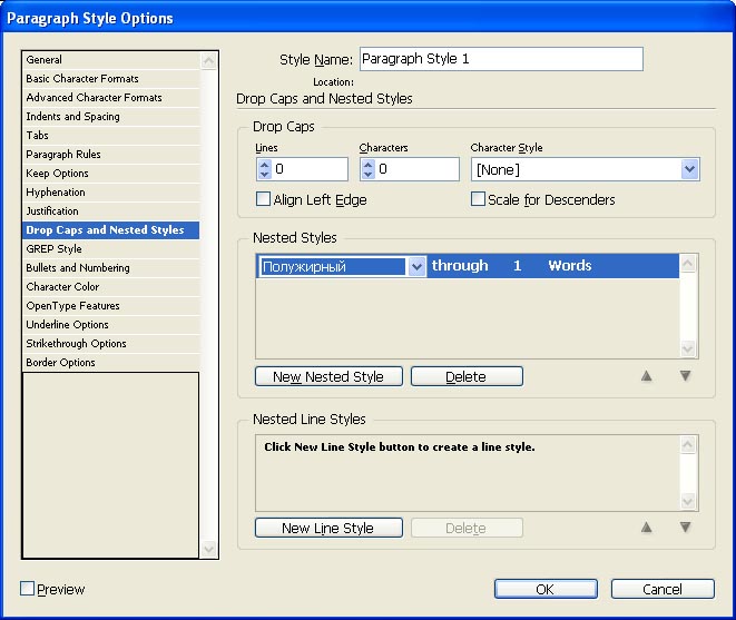

Ответ: GREP в InDesign. Что и как
Создаете символьный стиль "Полужирный".
Создаете стиль абзаца. В нем назначаете Nested Styles как показано в приложении.
Этот стиль присваиваете всем абзацам, которым надо. Можно всем сразу, если они идут подряд.
Если же они идут не подряд, но уже оформлены неким стилем, то тогда уместнее отредактировать этот стиль.
Разумеется,для вашего случая имеется и вариант с GREP.
Find what: ^\w+
Change to: (здесь меняете только формат на символьный стиль "Полужирный")
    78.3 КБ · Просм.: 1 115
