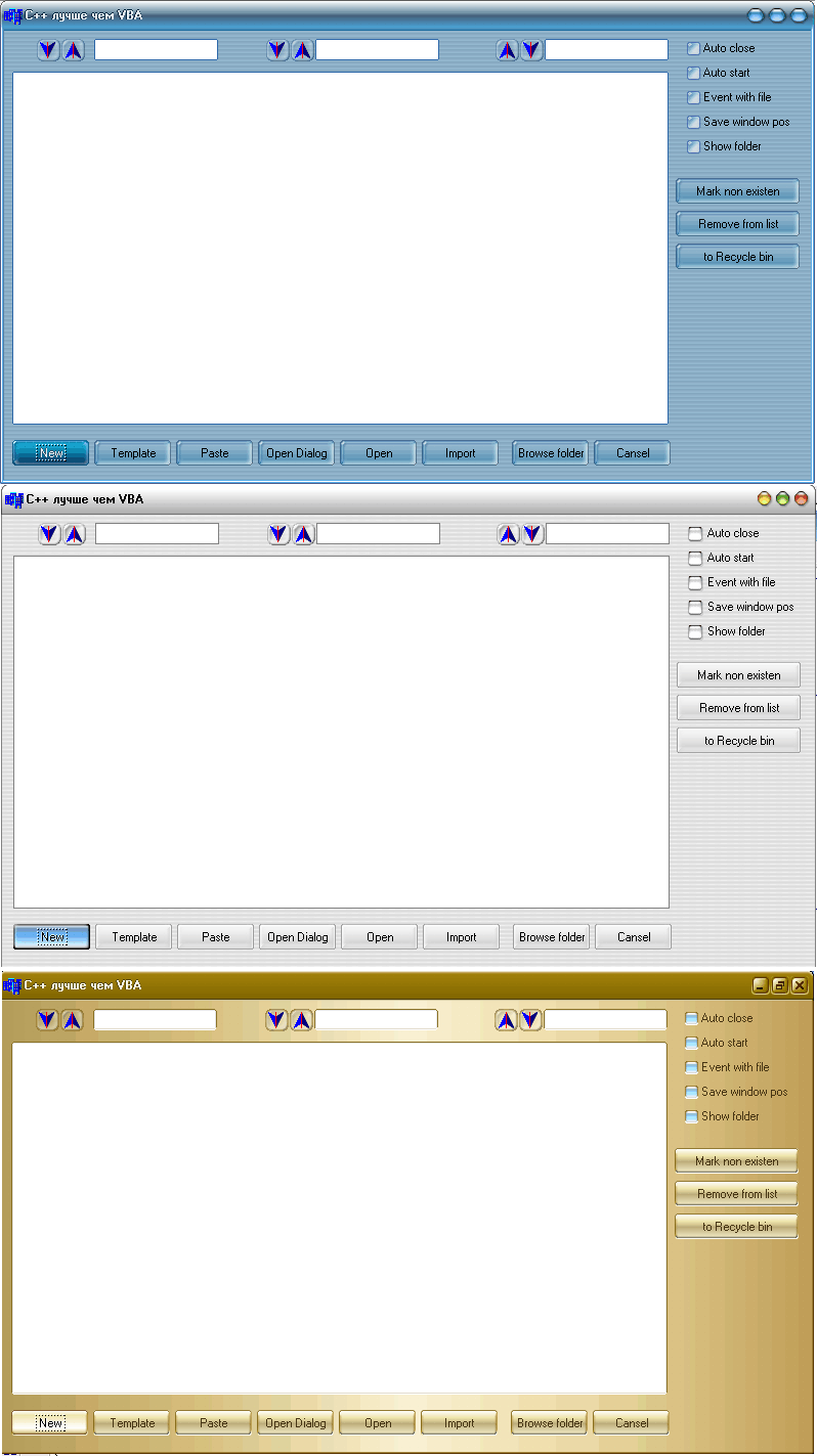

Ответ: Замена стартового диалога и истории последних файлов в Кореле12/X3
>VBA позволяет по дефолту использовать убогие MSForms2.0 - с ними не развернешься
Да, согласна. На С++ было бы красивее. :)
(см.рисунок)
    68.3 КБ · Просм.: 1 141
Ну, то что не работало уже переписал, через полчаса будет как обычно на oberonplace
Перепишу потом на VisualBasic (чтоб двойную работу не делать при переводе из VBA) - он тоже держит темки и все нужные фишки по фейсу, а пока для экономии моего времени и размера модуля все будет такое. (Ну не без улучшений, конечно, вот может будет время так впишу туда моментальный превью жпегов - у большинства из них есть встроенные превью. А еще на winapi может смогу туда менюшки контекстные прикрутить...)
Мне нравится интерфейс MacAqua (средний в сриншоте) правда стрелочки слишком много внимания привлекают - а кстати их и не будет так как во взрослой версии можно использовать полноценный ListBox с шапками колонок как в проводнике и др.цивильных прогах - с сортировкой при клике по шапке, а quickSearch с фильтром будет активироваться прямо в списке (может быть. Дело в том что мне не нравится загроможденность кнопками сейчас). А доп функции типа удалить будут по правой кнопке.
О! А сейчас я сделаю чтоб когда в списке клавиша дел удаляла из списка а Ктрл-Дел из списка и диска

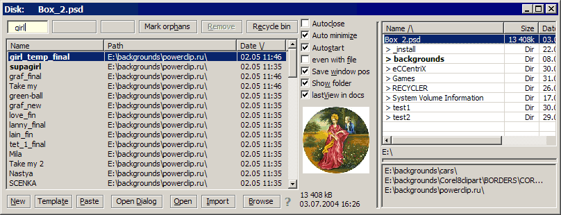

Ну готово наконец-то, я там много чего сделал, кстати там знак вопросика есть - в подсказке новые фишке перечислены (ну может не все)
В частности = мгновенные превьюшки для TIF,PSD если они были сохранены с этими превьюшками. Также мгновенно показываются превьюшки для JPG с внутренними превьюшками.
Окно с папками показывается через 50 миллисек после выбора файлов (это чтоб когда держишь кнопку вверх или вниз и скользишь по списку слева, чтоб не тормозило)
Добавлена фишка: сохранение масштаба окна и номера страницы в файле cdr. При его открывании автоматически устанавливаются сохраненные значения
Ctrl-A выделить все
Ctrl-B..Ctrl-Z перейти на диск B..Z
Ctrl-1..Ctrl-9, Ctrl-0 перейти на фаворит номер такойто
Ctrl Плюс - добавить папку в фавориты
Ctrl Минус - убрать папку из фаворитов
Delete - удалить файл из списка (если активно окно с папками - с диска)
Ctrl-Delete - удалить файл с диска

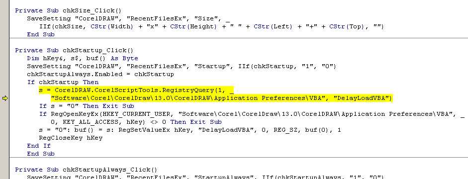

В 12 Кореле вылезает ошибка:
    11.1 КБ · Просм.: 1 056
В новой версии нет такого кода. Это было в старых
Это скриншот от старой версии. Будьте добры люди указывайте название zip файла для recentfiles - в нем версия, а у меня они все есть.

3 раза кликнул правой кнопкой. 01 jpg
Затем нажал NEW. 02 jpg
recentLV--cdr12&X3--May3.zip
исправлено, была ошибка в коде

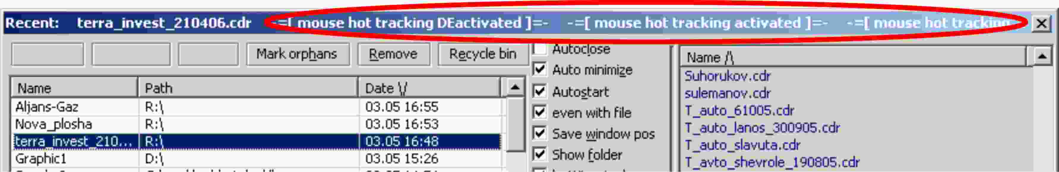

3-4 раза кликнул правой кнопкой. На 01.jpg обрати внимание что обведено. Сколь раз кнопаешь - столько раз добавляется
-=[ mouse hot tracking (DE)activated ]=-
Т.е. не сбрасывается а добавляется к уже имеющимся надписям.
Затем нажал NEW. 03 jpg
recentLV--cdr12&X3--May4
    36.1 КБ · Просм.: 1 072
1. Это я исправил, скоро (через час) залью May 4 B.zip

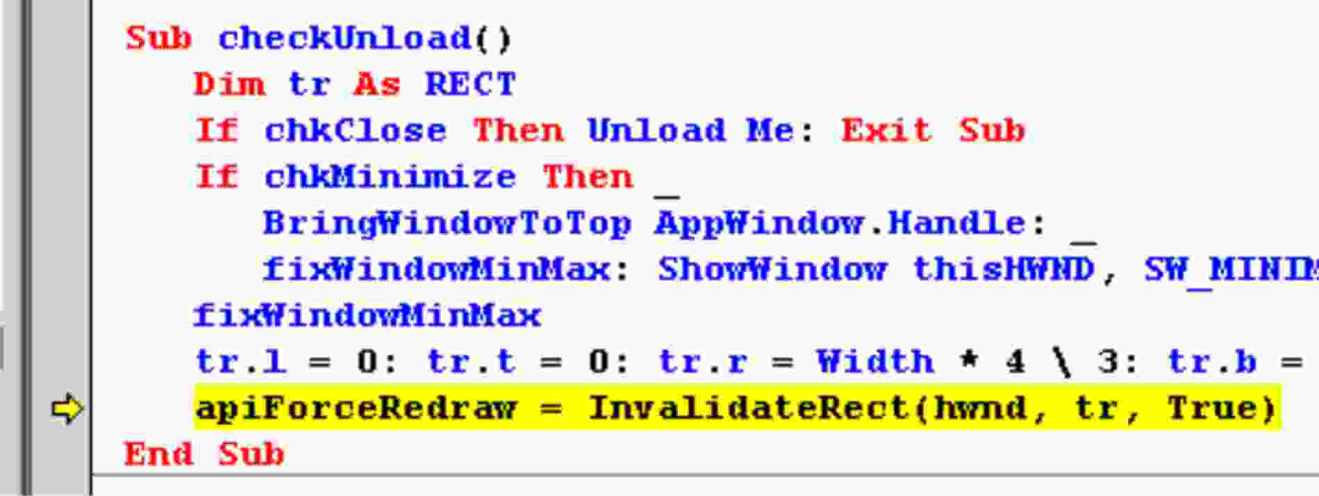

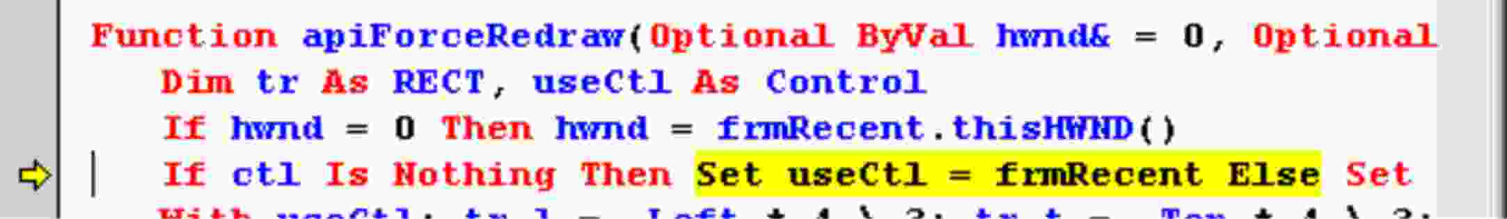

Ошибка после нажатия NEW
Ошибка после нажатия Template
http://forum.rudtp.ru/attachment.php?attachmentid=20770&stc=1&thumb=1
recentLV--cdr12&X3--May4 B.zip
По ICQ смог бы более оперативно сообщать о проблемах.
ICQ: 159677110
May5.zip - все исправлено
плюс включен PANOSE font matching - окно с подстановкой шрифтов при окрывании документа
плюс исправлено сохранение измененных размеров колонок, области каталогов и фаворитов
