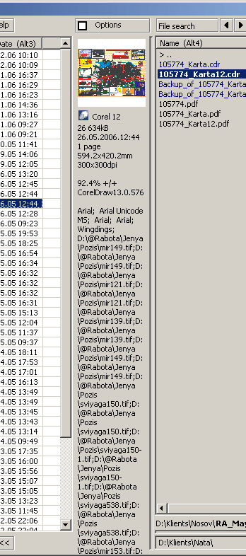

И вот ещё по поводу инфы:
Похоже, это какая-то лишняя информация, заблудившаяся в файле.
    12.5 КБ · Просм.: 1 127

1. ;-) тогда аддону будет крышка имхо, не верю я корпорациям
2. почти релиз, подождем еще, вдруг баг клюнет
3. для всех прог? а я вот только в СD и Удоб.Фотошоп, так что без энтузиазьма
4. кнопками не пользуюсь, сам бы я хотел все их убрать, потаскай на форме сам пришли мне шотик
5. превьюшка у меня обычно увеличенная в два раза (в курсе - правая кнопка мыши на ней) так что каждый пиксель на счету
6. эта инфа для автора дока полезна, а не для меня - стало быть надо пересохранить файлик на всяк. случай ;-) чтоб шпионы не увидели
