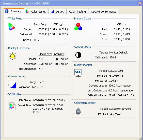

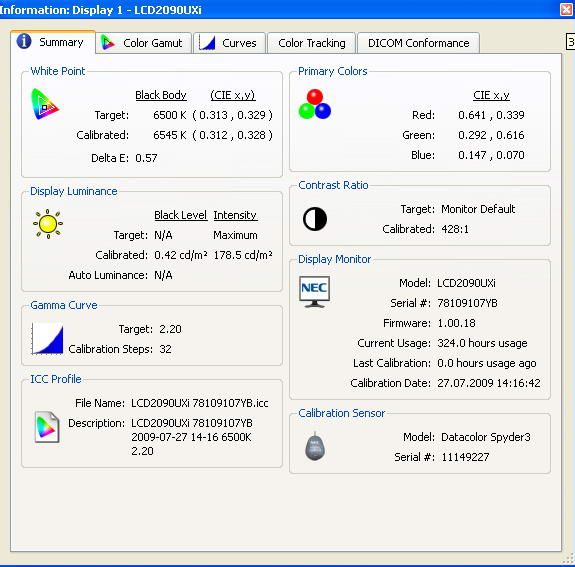

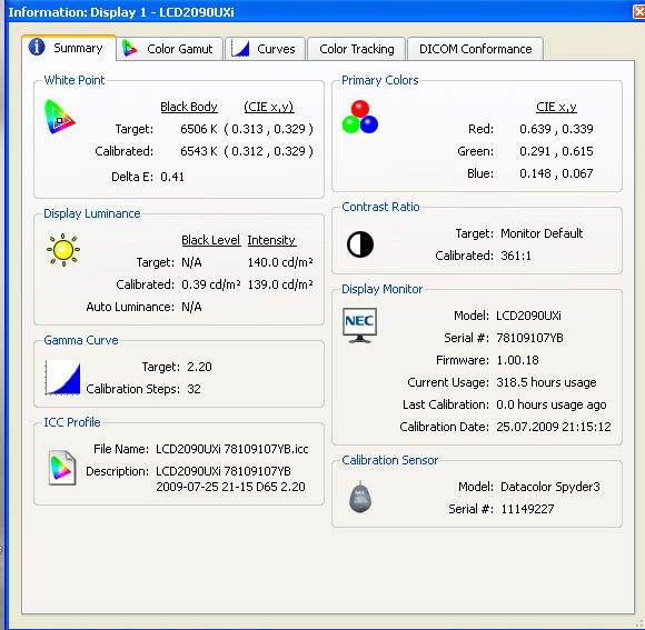

наверное тогда лучше приложу скрины.
Это на Nec 2090, выбрал из списка режим Photo Editing - яркость 140
на втором скрине - яркость в настройках max. possible
на третьем - поставил яркость 130
- что такле delta E? и какое лучше 0.41 или 0.67?
как проверить корректность калибровки?
проверял по этой http://www.ixbt.com/monitor/methoda/lcd-test-bw.html 2.2.2 еле видно. 1.1.1 - полностью черный.
http://www.ixbt.com/monitor/methoda/lcd-test-wb.html - здесь 254.254.254 чисто белый.
здесь http://www.photosight.ru/photos/1002118/ вижу все квадраты кроме срднего и нижнего зеленого.

Ответ: Заморочки с калибровкой NEC2690WUxi с помощью SpectraView II
Мне будет тяжело рассказать Вам все с самого начала в рамках форума. Давайте начнем с самого главного:
1) - монитор применяется для:
(обработка фотографий, подготовка макетов, цветокоррекция, интернет и игры)
2) - уровень освещенности в помещении:
(окна на улицу с солнцем, зашторенная комната, темно, нормированный источник освещения)
3) стабильность уровня освещения:
(постоянное, меняется каждый час, меняется в зависимости от времени суток)
4) что желаем получить:
(совпадение с отпечатком принтера, совпадение с оттиском типографии, совпадение с телевизором, совпадение с фотографией из минилаба, просто так, чтобы было)
5) какие программы вы используете для просмотра и сравнивания изображений:
(Photoshop, Corel Photopain, напишите если другое)
6) какой ICC профиль вы используете по умолчанию:
1) - монитор применяется для: обработка фотографий, интернет
2) - уровень освещенности в помещении: окна на улицу с солнцем
3) стабильность уровня освещения: меняется в зависимости от времени суток
4) что желаем получить: точную цветопередачу.
принтер отпрофилирован, разница с заводским профелем монитора и отпечатком только в том, что на мониторе изображение более теплое.
5) какие программы вы используете для просмотра и сравнивания изображений: Photoshop, ACDSee
6) какой ICC профиль вы используете по умолчанию: заводской icm
При таком освещении невозможно выполнить корректное сравнение оттисков с монитором. Освещение должно быть приглушенное, на эту тему есть правила.
Какой принтер, и каким образом строился профиль принтера?
Обычно, если строится профиль принтера, монитор тоже калибруется, иначе смысла нет...
Мне все больше кажется, что если Вы хотите научится калибровать систему, то нужно почитать теорию. Если не хотите заморачиваться - пригласить человека, который в этом разбирается.
Если теорию, то начните с чтения стандартов, например
ISO 3664:2000 Условия просмотра. Полиграфия и фотография.
Не пренебрегайте списком:
http://forum.rudtp.ru/showthread.php?t=11768
