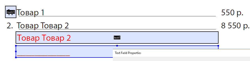

Смысл идеи в следующем.
1) все линии одной длины и уже отрисованы от "порядкового номера" до "рублей"
2) сверху над линией стоит основное заполняемое поле
3) под этим полем стоит копия этого поля, в котором задан шрифт, полностью состоящий из тире или дефисов или квадратов или нижнего подчеркивания... цвет -- белый (на скриншоте красный)
4) при наборе текста в основном поле, белая линия во втором поле перекрывает черную линию, оставляя нужный кусок
Необходимый шрифт нужно сделать -- это минус. Либо скриптом (если, конечно, такое можно реализовать) вбивать один и тот же символ/тире/дефис/ниж.подч. из исходного шрифта.
На скриншоте поля сдвинуты для наглядности.
