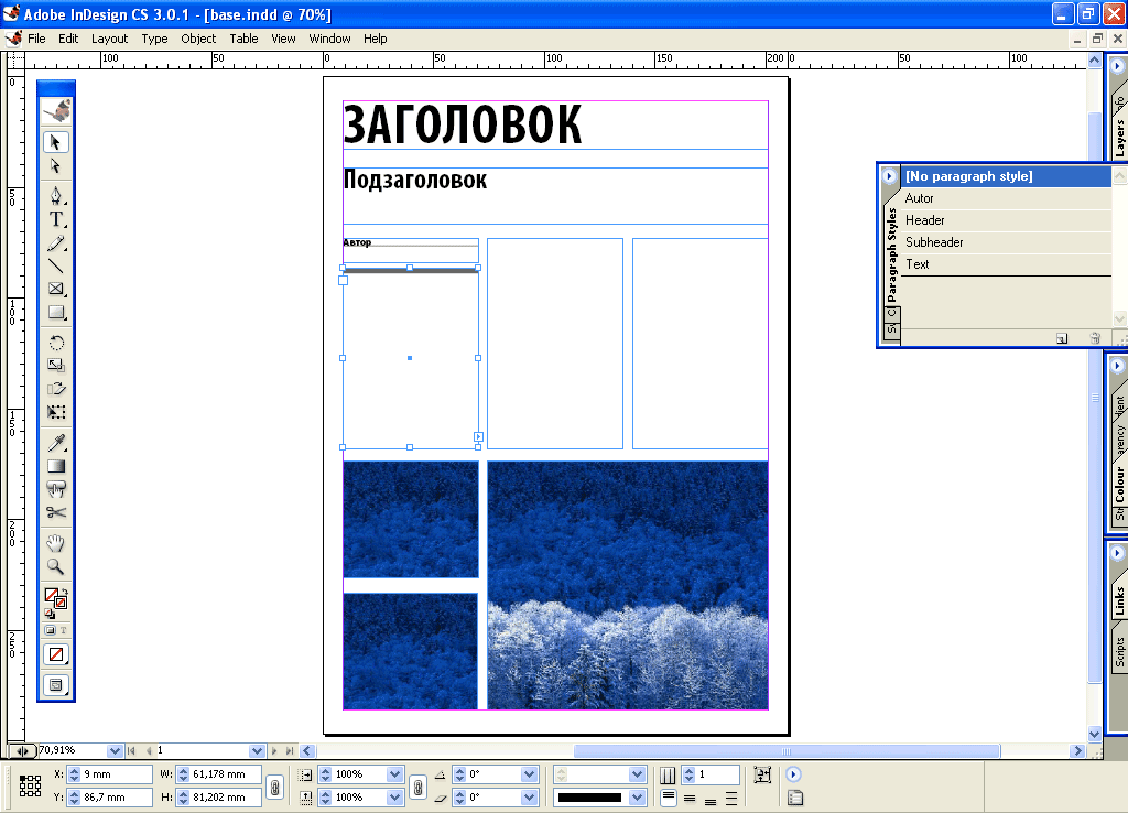

Использование XML для автоматизации верстки в InDesign CS
+ картинка (не влезает архив на форум :( )
    68.5 КБ · Просм.: 944
