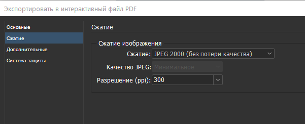

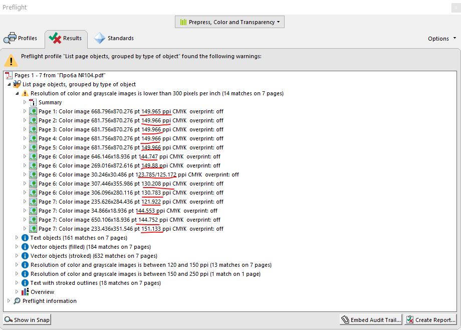

Acrobat Pofessional показывает, что в публикации примерно половина (!) всех изображений сжата меньше 200 dpi. Вплоть до 150 dpi. Вёрстка велась в InDesign 14.03. На пробу создавался pdf двумя разными вариантами: экспорт сразу в PDF с поддержкой максимального формата
а так же через создание ps-файла и дальнейшей конвертацией в distiller, где сжатие изображений было отключено.
И в первом и во втором случае окончательный pdf содержал понижение dpi. На качество полиграфической печати это не влияет.
Все изображения в публикации перепроверены, ошибка исключена. Все tif создавались в ФШ без сжатия.
Но всё же - как это так-то? Где и когда происходит сжатие?

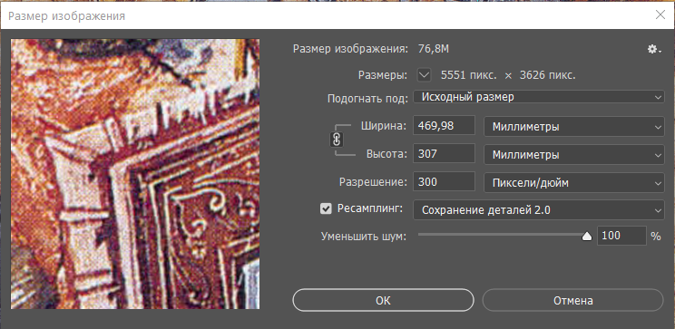

Почему Вы решили, что именно при выводе в pdf происходит понижение разрешения? Думаю у Вас изначально недостаточное разрешение изображений. Проверьте соответствие физического размера изображений в публикации и в фотошопе (где конечно же Вы задали разрешение 300)
Вангую на масштабирование в ID.

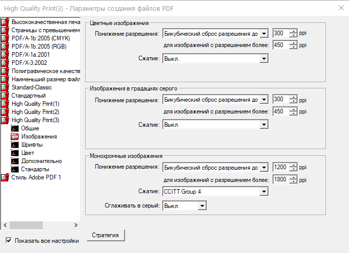

Сжатие, это про уменьшение размера выходного файла. Есть алгоритмы с потерей качества (например, jpg), есть алгоритмы без потери качества (например, zip, LZW). Так что сжатие я бы все-таки включил.
У вас на скрине включено понижение разрешения для изображений 450 ppi и выше до 300 ppi (с 1800+ до 1200 для монохромных).

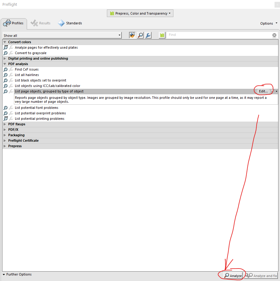

А где и что он вам показывает? Где вы смотрите? Тут тоже могут быть нюансы.
Повторю. Все изображения в публикации перепроверены, ошибка исключена. Физические размеры делались только в сторону уменьшения изображений в самой вёрстке. Т.е. разрешение в этом случае увеличивается.

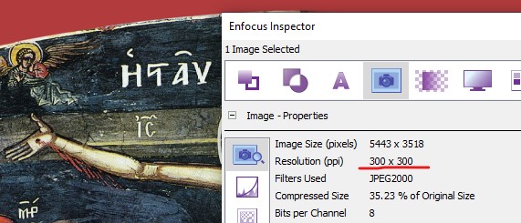

Вот экспорт в .pdf из вашего файла .idml
Все в порядке, 300 ppi.
