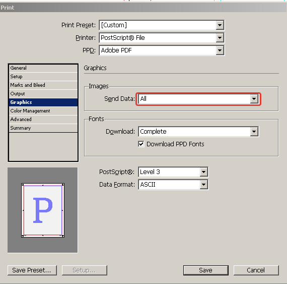

Но проблема-то в том, что половина изображений всей публикации даунсемплится до 150! Повторю, что все используемые изображения в вёрстке - не ниже 300 dpi.Да. До 300 ppi все что выше 450 ppi (цветные и градации серого) . Как собственно и задано.
Это единственно правильное решение. Спасибо!Вы выложили файл сделанный из .ps в настройках печати сделайте так:

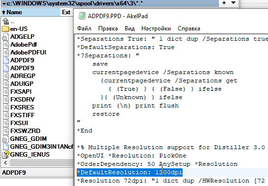

Нет, можно PPD поменятьединственно
похоже на это
во даёт ИД-даунсамплинг. как картинки калечит.
причём при использовании AdobePDF ppd-шника!!!
Пожалуйста, если можно, поподробнее.Нет, можно PPD поменять
Мне понятно, что моя профессиональная подготовка много ниже Вашей. Но этот форум и создан ради того, чтобы можно было спросить совета у тех, кто больше понимает.Подробнее в теме которую я процитировал
Это найти в PPD и исправитьВ ADPDF9.PPD *DefaultResolution: 1200dpi, у других наверное больше, 2400/2540, оптимизируется наверное под него.
