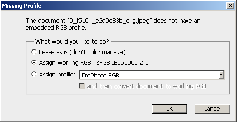

1. Она без профиля. Остается только догадываться, какой профиль Вы имели в виду.
2. Настройки Фотошопа покажите.
