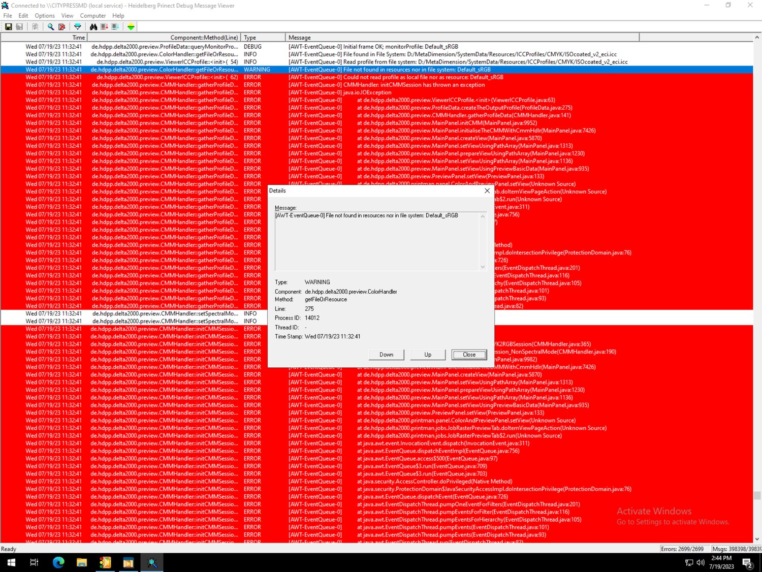

В том то и дело что нет, вот что выдает.
Пробовал в ресурсах назначить другой ргб профиль по умолчанию - не помогло

Я ничего не понимаю в MetaDimension, но, судя по первой строке лога, Default_sRGB - это профиль монитора, который задается в ''Preview/Color'' -> ''Monitor profile''. Там все правильно настроено и файл профиля, указанный там, не потерялся?
John68
660
111
Мета на сервере крутится, у него нет монитора

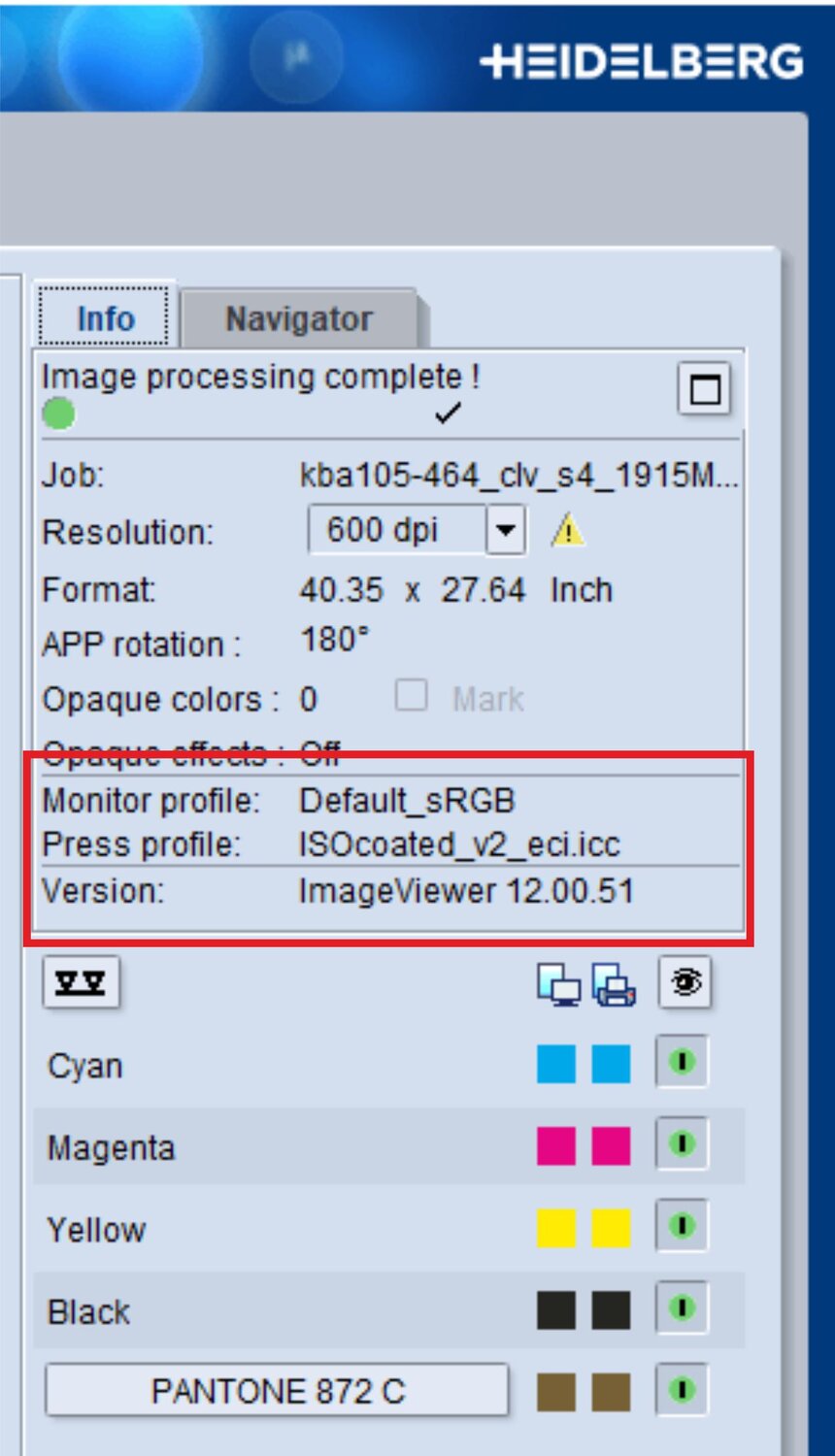

Полез в хелп, ничего путного не нашел, но обратил внимание на следующее. На всех рисунках по Halftone Soft Proof нет области обведенной красным, а у меня есть. Может в этом дело? Может какой-то пруфер прицепился?
    122.7 КБ · Просм.: 122
John68
660
111
Уф, разобрался, все заработало.
Надо было назначить RGB профиль монитору в системе (а я в мете искал), по умолчанию его не было т.к. монитора физически нет. Назначил вручную. И после этого надо было перезагрузить сервак! Перезагрузить, с...а, 2022ю винду, чтобы она увидела какой то ср...й ргб профиль!!!
