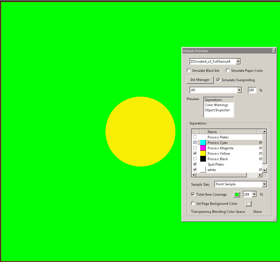

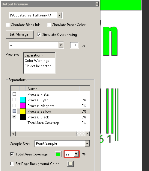

Но таки интересно, почему работает только с черным и спотами?
сам в шоке :) Не, не только... для 2-х цветов еще работает, по порогу 199 например, в принципе можно накладывать спот 100 и по порогу 199 и ориентироваться :)

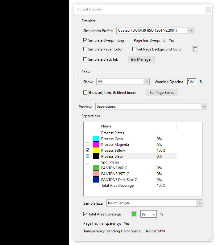

ЕМНИП, эта галка подсвечивает суммарную красочность, точнее места, что превышают указанный порог, и галки на сепарациях на этот процесс не влияют вовсе.
варианты найти объекты с заливкой меньше 100%?
Объекты не найдёт, но их наличие на полосе покажет. Процент заполнения краской. Площадь лакирования. Расход тонера/краски.

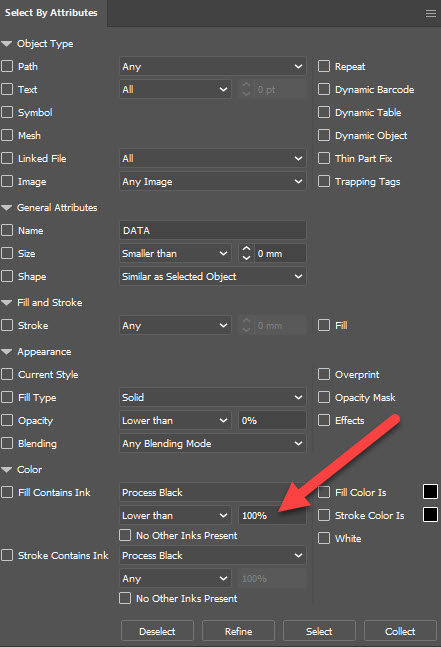

Select by Attributes из Esko DeskPack для Illustrator
