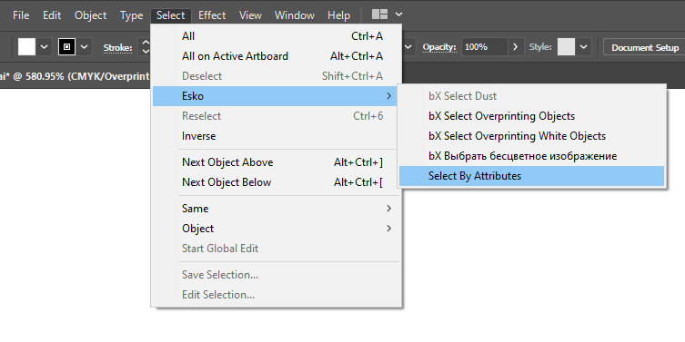

в какой группе инсталляции она находится?

а что делает кнопка Refine?
collerok
526
19
нормализация его согласно выбранным параметрам
если нормализация - это исправление чего либо согласно выбранным параметрам, то оно ничего не исправляет, а выбранные параметры тут - это непосредственно условие выбора
В данном случае на вкладке Select By Attributes, кнопку Refine можно перевести, как "уточнить параметры выбора".
Уточнить текущий выбор путем добавления дополнительных критериев. Это позволяет
быстро откорректировать уже полученный результат, в нашем случае уменьшить количество выбранных объектов.
Тогда это тоже самое, что и Select ? Например, добавили дополнительный критерий, нажали снова Select - чем не Refine?
я не пробовал в действии. Но логичнее "Select" -- сделать новое выделение. REfine -- искать в текущем выделении. Т.е. выделил все объекты, например, с толщиной обводки 0.2, а потом в них нашел только черные.

как я понял, чтобы сработал refine как ожидается, нужно изначально сделать выделение мышкой, тогда он в нем рефайнит, а селект игнорирует любое выделение
логика работы диалоговых окон эско все-таки странноватая, можно было сделать "как у людей" - оставить одну кнопку селект, добавить чекбокс "искать в выделении" и все было бы понятно
У Эско очень много таких не очевидных решений. Такое ощущение, что создатели интерфейса отталкивались от того, чтобы не было никаких очевидных связей с другими графическими (и не только) программами '))' .
Это дает дополнительный заработок специалистам, которые будут обучать работать с их продуктами.
