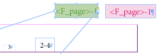

Есть такая структура документа (см. скриншот). После автора идет аннотация, за ней DOI. Каждая статья в документе - это новый раздел.
В данном случае статья 1 - это страницы 2 - 3, а статья 2 - это страницы 4 - 5.

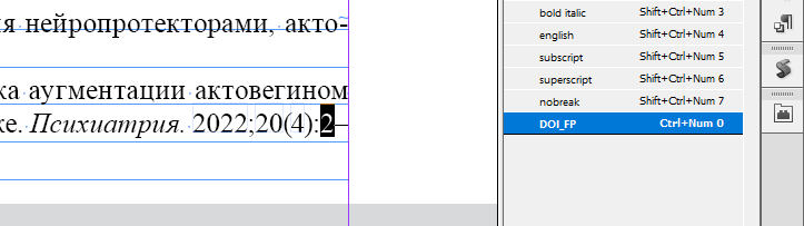

В DOI первая страница раздела указана путем "вставить спецсимвол - маркеры - номер текущей страницы". Последняя страница указана через переменную "номер последней страницы".

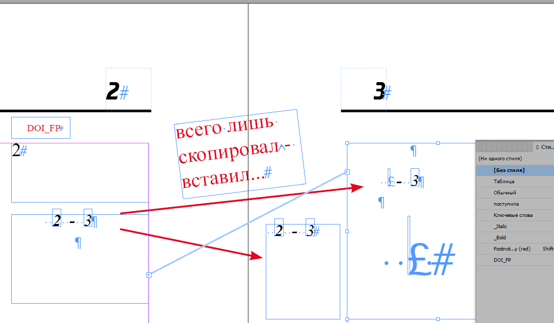

Но когда аннотация слишком большая, строка с DOI перескакивает на следующую страницу и в результате в DOI номер первой страницы статьи меняется на +1.

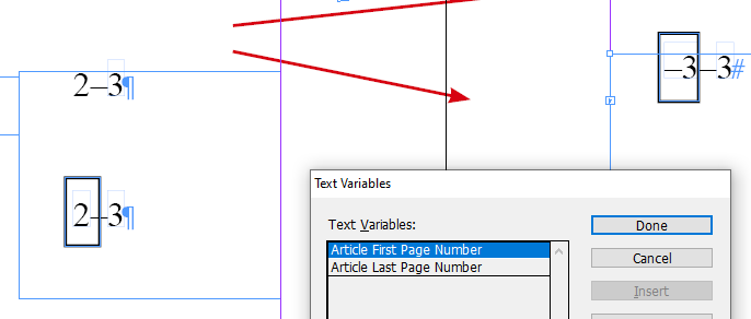

Это бывает редко, но больно, когда не уследишь при перестановке статей местами. Как бы задать эту первую страницу статьи? Хорошо, если бы была переменная типа "номер первой страницы", но ее нет.
Наверное, первый совет будет использовать book. Но пока давайте его не рассматривать.
