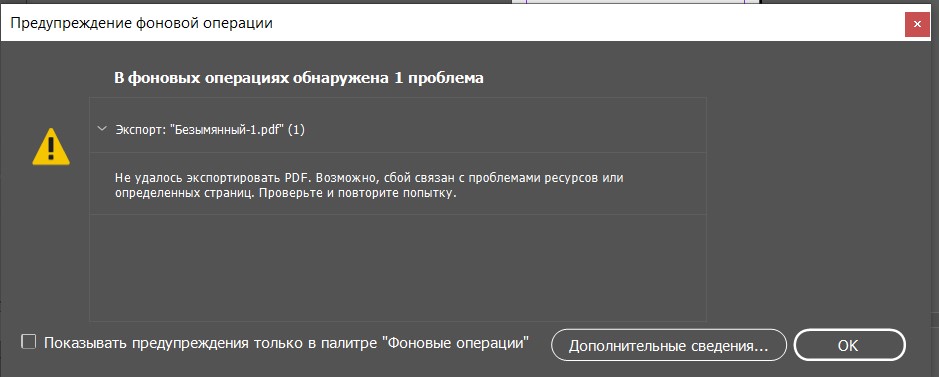

А нет, не совсем разобрались. Схема работает, переменные меняются. Но при экспорте в pdf вылетает InDesign 2020.
С такой ошибкой:
Имя события проблемы: APPCRASH
Имя приложения: InDesign.exe
Версия приложения: 15.1.3.302
Отметка времени приложения: 5f99b82a
Имя модуля с ошибкой: PARAGRAPH COMPOSER.RPLN
Версия модуля с ошибкой: 15.1.3.302
Отметка времени модуля с ошибкой: 5f99bca2
Код исключения: c0000005
Смещение исключения: 00000000000526ac
Версия ОС: 6.1.7601.2.1.0.256.48
Код языка: 1049
Дополнительные сведения 1: 3e8a
Дополнительные сведения 2: 3e8ae2f39ca40f881aada54293c9c669
Дополнительные сведения 3: 593a
Дополнительные сведения 4: 593aaef0ff4e573dfd20862bf5afab70
Ознакомьтесь с заявлением о конфиденциальности в Интернете:
Заявлении о конфиденциальности Windows 7
Если заявление о конфиденциальности в Интернете недоступно, ознакомьтесь с его локальным вариантом:
C:\Windows\system32\ru-RU\erofflps.txt
Попробуйте экспортировать в pdf с установками, например, Высококачественная печать. Только на всякий случай закройте все свои документы:)

Но если честно, получилось не с первого раза. На первой странице ругается на какой-то объект. Если писать только 2-3, всегда всё отлично.
ID 18.0
763
653
Да, иногда такое бывает с переменными. Иногда помогает перезагрузить ID перед экспортом. В исключительно тяжелых случаях приходится скриптом переводить переменные в текст.

Что за скрипт?
763
653
Но он не все переменные в файле видит.
Да, это тот самый скрипт, которым и я пользуюсь. А не видит он те переменные, которые расположены на мастер-странице. Поэтому вначале нужно отвязать фреймы от мастер-страницы, а потом уже скриптом имеющиеся в них переменные конвертировать в текст.
