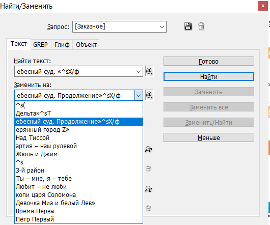

Всем привет. Хочу получить доступ к полям "Найти текст:" и "Заменить на:" после нажатия кнопки "Заменить всё".
Т.е. нужно что-то вроде (код, понятно неправильный)
app.findTextPreferences.addEventListener('change', fun); var fun = function(X) {...}
Подскажите, как правильно написать?

Доступ к каким полям откуда?
Нарисуйте диалоговое окно поиска-замены и получайте. Из стандартного - никак.

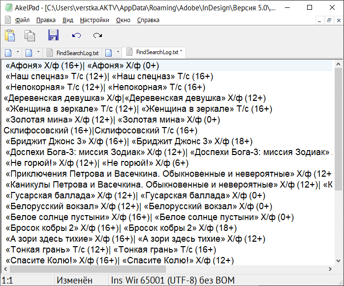

Мне по итогу много-то не нужно, – я просто собираю текстовый файл с логом "что | на что" менялось:
Я запнулся на том, чтоб запустить функцию после нажатия кнопки "Заменить всё" (Ну или Enter в форме поиска).

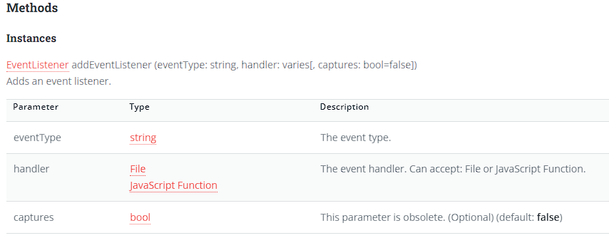

Ну вот же что-то такое есть:
Я только не знаю, как это правильно написать и что в eventType писать – не могу найти. Там наверное должно быть что-то про onsubmit onchange или подобное.
33 245
Я вам список эвентов привел - покажите мне там что-то такое
А на заборе вообще много чего такого и не такого можно написать и даже нарисовать

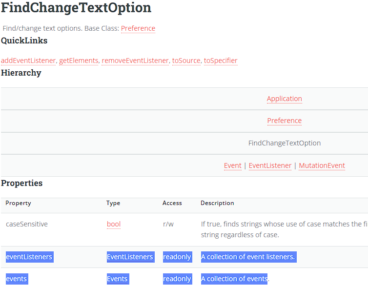

Вот ссылка на страницу, скрины которых я показал: Adobe InDesign CS5 (7.0) Object Model JS: FindChangeTextOption - InDesign CS5 Documentation Это может помочь? Если да, то как использовать?
Нет, не должно быть.
InDesign вовсе не следует логике, к которой многие привыкли в web. Какие виды эвентов есть у Options? Отслеживаемых - никаких.
Единственный более-менее подходящий способ - включить track changes и отслеживать изменения текста.
