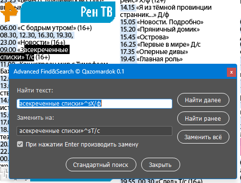

Цель: не делать одни и те же действия еженедельно. У нас газета с телепрограммой, и 60% правки в ней не меняется месяцами. Вот я и собираю такой лог файл (см. скрин в посте #7), чтоб потом по нему скрипт автозамены запускать.
Да, скриптов "поиска/замены по списку" навалом, но проблема: в них нужны уже готовые списки. Я вот и делаю, чтоб этот список у меня без лишних телодвижений автоматом пополнялся. А вести его вручную – лишняя волокита при сжатых сроках.

В общем... Много чего написал и на ерунде со спецсимволами и ctrl+v споткнулся. Возможно, 4 утра дают о себе знать.
Пока так выглядит:

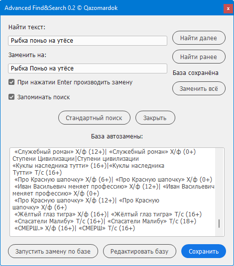

Ну в общем, сделал. Кому надо, забирайте.
При поиске/замене добавляет строку в файл с базой.
Потом, когда нужно, жмём "запустить замену", скрипт проходится по лог файлу и повторяет поиск/замену.
База - простой текстовый файл со строками, где разделитель – "|".
Верстаю в газете телепрограмму. Очень хорошо выручает, делает однообразную правку от недели к неделе.
