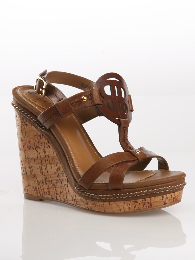

Это пример фото без обработки (по фону, он получается просто белым)?
Нет, вот так снимал и потом в фотошопе корректировал.

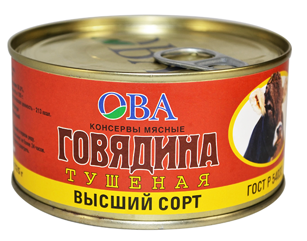

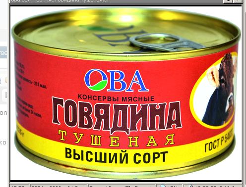

Ответ: Предметка.
Несомненно. Расскажите как делалось?
Вообще исходник очень хороший для обработки.
Примерно минут 5, используя локальные селекции и несколько фильтров (убирать жаренку, ржавчину, растр и прочее).
Ну и кривые, разумеется :)
На работе мне тоже приходится иметь дело с кучей разных предметок, поэтому уже всё на автомате и часть на экшенах.
