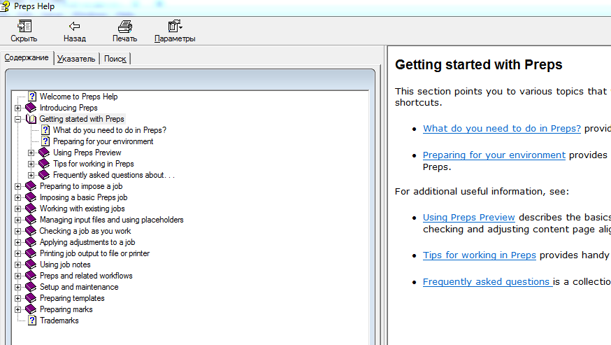

А если английский не проблема то в папке куда установлен Preps есть pdf руководство.
cementary
786
325
английский не проблема.
Если английский не проблема — нажмите F1 в препсе
