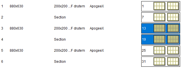

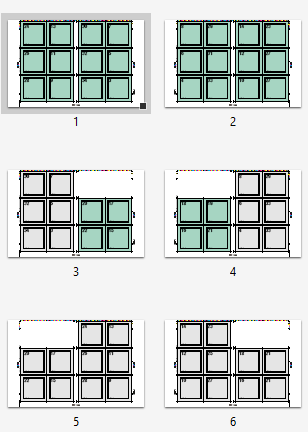

spustia god snowa takaja zadacza i ne poluczaetsja kak nyzno...
dwa jazyka po 32stp
3 peczatnych lista
8 pustych stranic
spusk 12+12 (4x3)
gde delayu ne tak?
'otbline'

Так что в итоге получить-то нужно?
Тесмплейт и имитацию задания в студию можно?
Плюс объяснение что и в каком порядке с ним делать будут (желательно)

dwe polowinki na listach (raznyje jazyki / raznyje cweta na skrine)
sejcza wychodit meszanka...

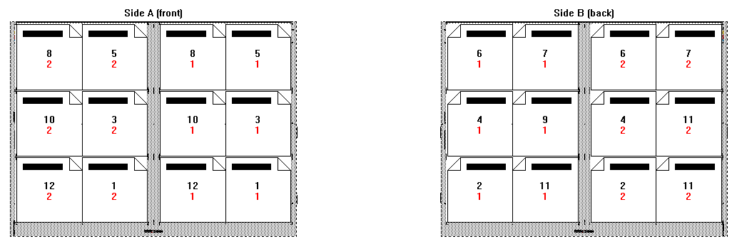

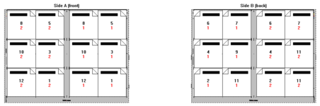

Номер секции на первом листе должен быть одинаковый.
gastse
237
30
Если зеленым помечена первая тетрадь из 32 стр., то надо чтобы красная цифра была 1, а нумерация 32-1.

єто шаблон на две части по 12 стр, собирается 3 листа из 3-х шаблонов или я чего-то не понял?
прошу показать корректній шаблон

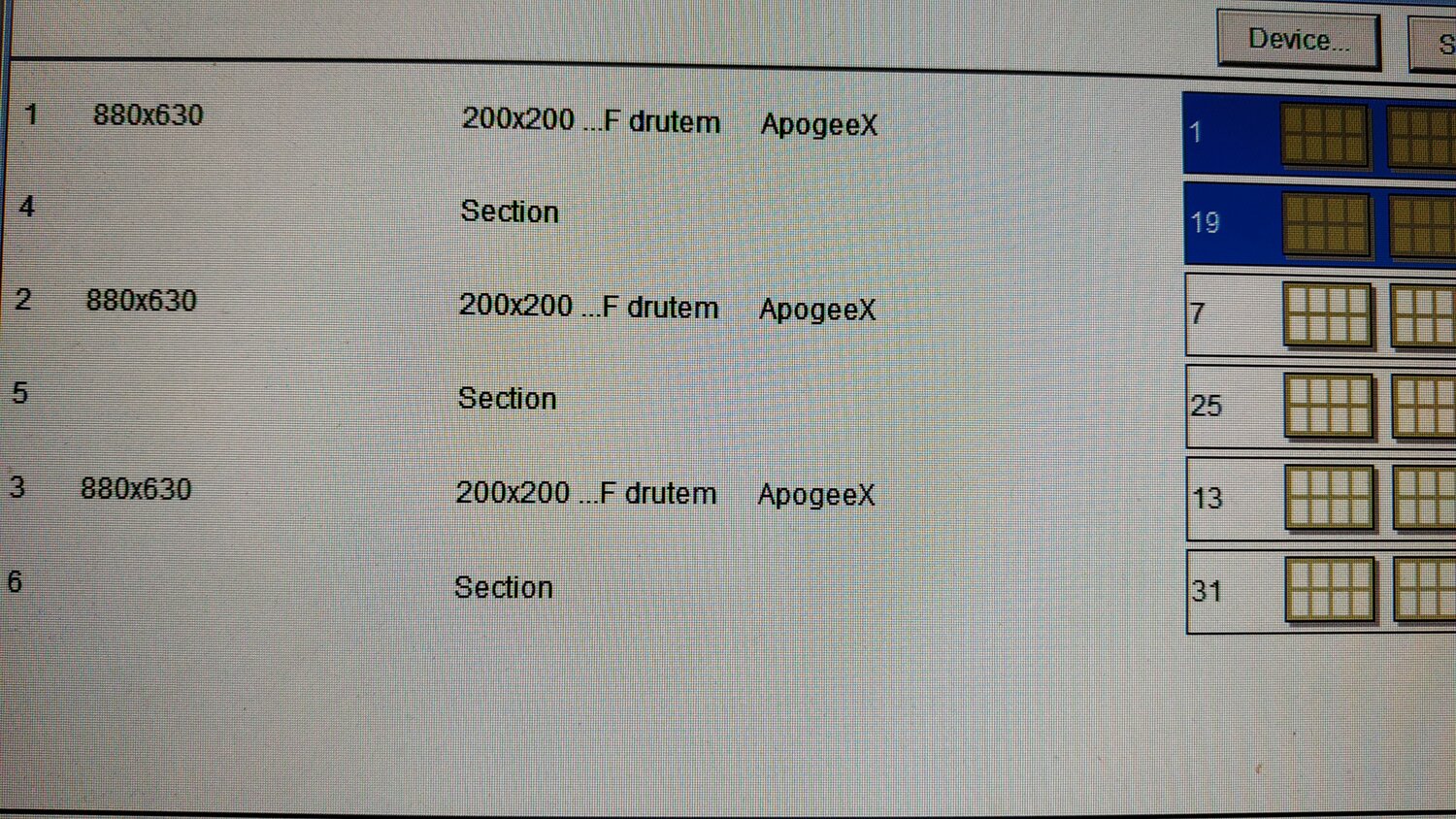

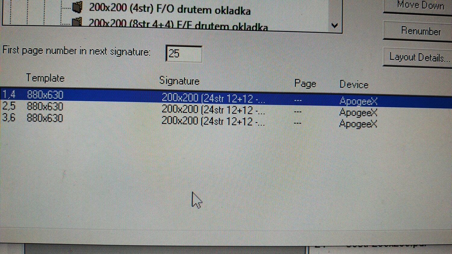

Поправь информацию в сигнатурах следующим образом 1,4 | 2,5 | 3,6. Если шаблон saddle-stitched, то в списке страниц помести второй файл в центр первого.
IgorQ.WRD
319
11
имено, уже догадался в какой последовательности должно быть.
