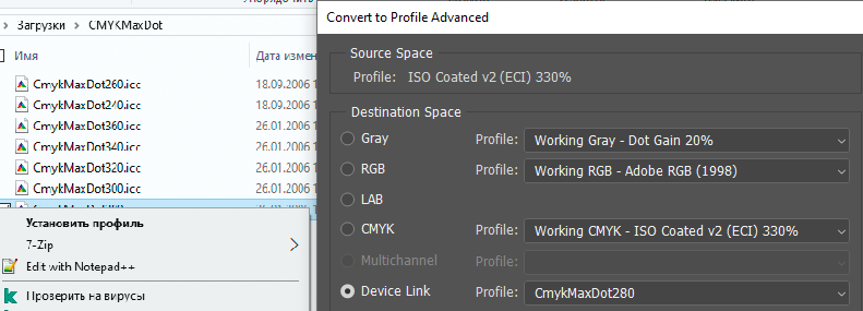

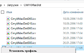

для начала бы хотелось понять, как волшебные профиля из ресурсов подгрузить, т.к. мой ФШ их не считает профилями вообще...Я разве что-то писал про ТС
ПКМдля начала бы хотелось понять, как волшебные профиля из ресурсов подгрузить, т.к. мой ФШ их не считает профилями вообще...

1. Передаете изображение в фотошоп.Я выбрал понижение TIL в фотошоп потому что:
Можно подробнее?2. Там скриптом смотрите превышение TIL
A это возможно вообще? Вот так просто, взять и получить значение maxTIL?скриптом TIL искать
Я понимаю, что попиксельно забракуете, но, через хистограмму, напримерМожно подробнее?

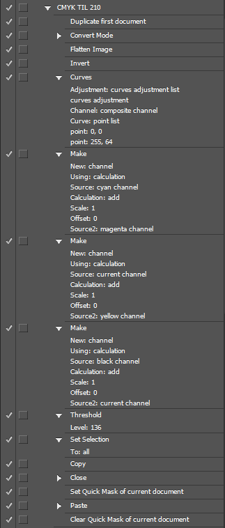

Есть экшен. Делает быструю маску всех областей с превышением TIL заданного порога.Можно подробнее?
Вы подзамучили этим экшеном, я в курсе что он есть и как устроен, даже повторял его работу на IM, это не подходит для определения maxTILЕсть экшен. Делает быструю маску всех областей с превышением TIL заданного порога.
Значит я не понял вопрос.Вы подзамучили этим экшеном, я в курсе что он есть и как устроен, даже повторял его работу на IM, это не подходит для определения maxTIL
А почему нет?Вы подзамучили этим экшеном, я в курсе что он есть и как устроен, даже повторял его работу на IM, это не подходит для определения maxTIL
Ты будешь с шагом в 1 100 раз формировать и выполнять вот этот экшн?А почему нет?

В любом случае если конечным действием понижение, то проще и гораздо быстрее просто перехреначить все DLP.Насколько я понял нужно просто зафиксировать наличие на изображении областей с превышением TIL а не найти максимальный или как?
Да. Я когда раздумывал над проблемой считал что нужно запустить экшен один раз, определить есть ли превышение в принципе, если есть - "перехреначить все DLP", если нет - скипнуть.Брр. Насколько я понял нужно просто зафиксировать наличие на изображении областей с превышением TIL а не найти максимальный или как? Хотя, через хистограмму, наверное, и максимальный найти можно при желании
