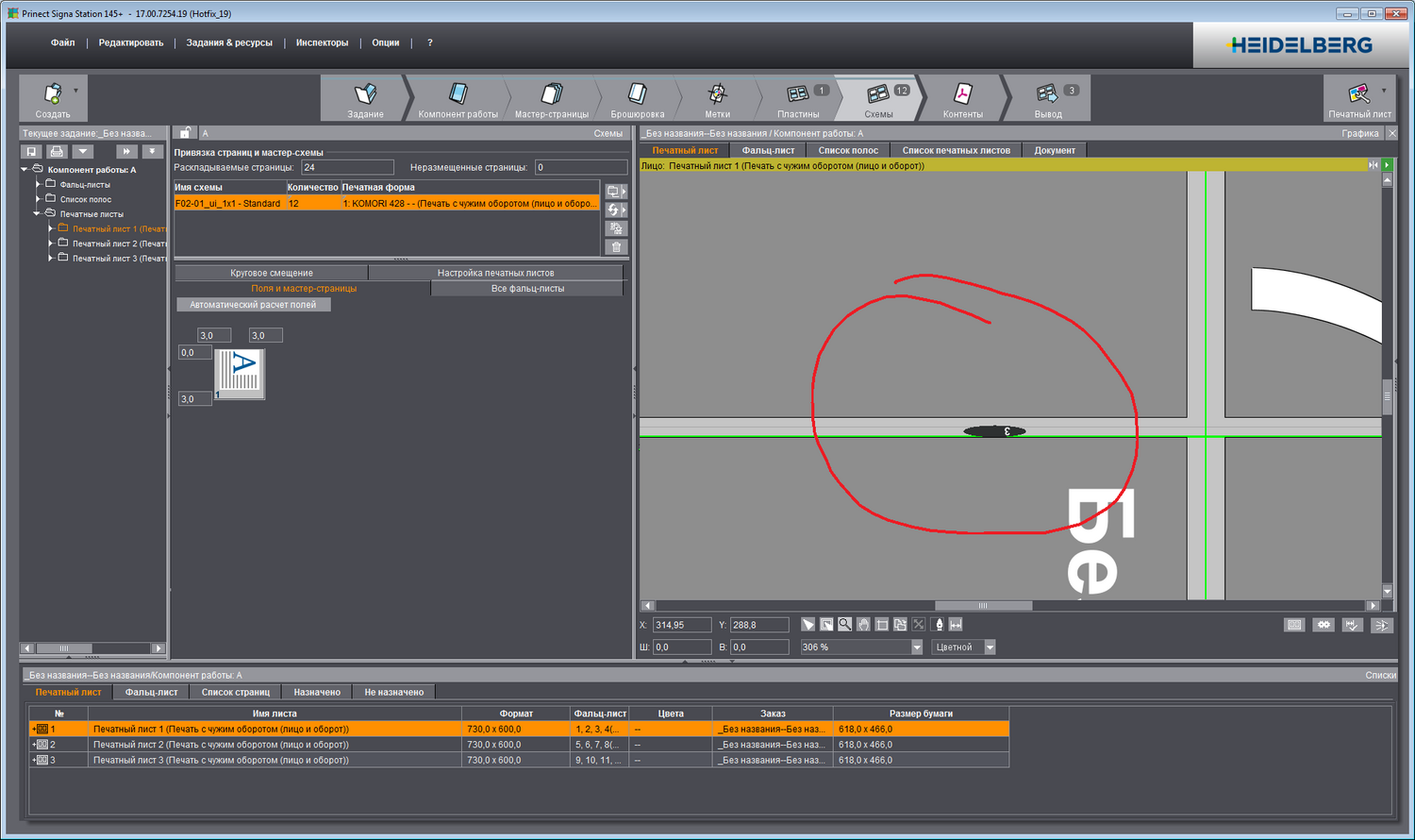

Народ, столкнулся с задачей, которую не могу автоматизировать. Есть ч\б книга 200 страниц, в ней несколько цветных вставок в разных местах блока. Как сделать автоматически или полуавтоматически так, что бы метки подбора ( на клей книга) были проставлены в верной последовательности?
Ч\Б блок печатаем на одной машине, а цветные вставки соответственно на другой (отдельный печатный лист).
Что бы выделить цветные страницы из блока, приходится каждую страницу тягать вручную на печатные листы (
Метка подбора нужна оператору листоподборки, что бы не запутаться в последовательности подбора блока

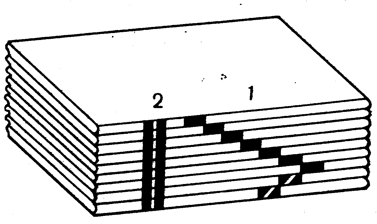

Collation mark выполняется по корешковой стороне блока в случае крепления на клей и на верхней кромке блока в случае крепления на скобу. Благодаря этой "лесенке" мгновенно видна неверно подобранная тетрадь.

И, даже если где-то будет стоять метка НА ОДНОМ ЛИСТЕ, то как она поможет оператору при контроле правильности подбора?
И ещё вопрос, если метка будет на одном листе (пусть, не видна, но она будет), то какой общий вид блока будет? С пропуском? Шикарно!

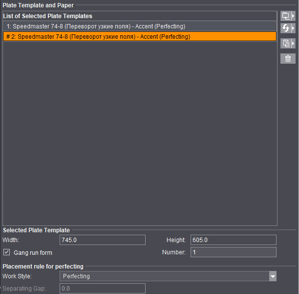

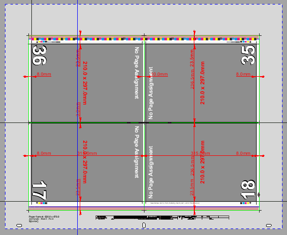

Создайте два PlateTemplat'а — один под ч/б, другой под цветное. Тот что цветной сделайте GangRun.
Набирайте тетради по порядку. Вставки должны быть отдельными схемами (тетрадями).
Задайте вставкам GangRunPlate и определите их количество в настройках Layout'а.
Далее поменяйте их положение и ориентацию.
Метки тетрадей будут расставляться по порядку к каждой схеме и не важно на каких печатных листах они будут и какой порядковый номер у PlateTemplat'ов.
Pdf с блоком при этом разбирать не нужно — рассчитайте схемы так, чтобы цветные страницы залинковались на нужные полосы схем, и далее простой Assign по порядку всё сделает за вас.
