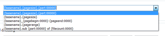

есть ещё вот такой вариант
а точнее это
а в нём несколько способов разделения - вот эти параметры можно комбинировать
вам думаю подошло бы что-то такое
{basename}.{pagesize}_{pagebegin:0000}-{pageend:0000}
т.е. имя файла - формат - начало диапазона - конец диапазона
это позволит не нарушать порядок страниц и ковырять не спеша
а точнее это
