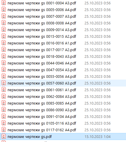

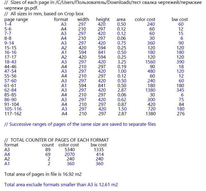

Сел вечером, сделал, добавил в комплект еще один скрипт Split to ranges same format. Он делит файл на последовательно идущие диапазоны одинаковых форматов, в имени файла указывает диапазон страниц и формат. Спасибо, @dastin , за идею

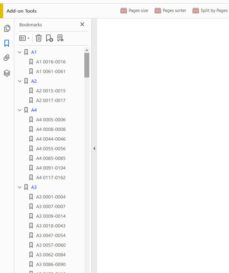

Да, наверное можно с помощью закладок (и/или комментариев) попробовать как-то удобно реализовать, выделение (отображение), того, что определилось программным путем, а затем как-то путём снятие и добавления (закладок/комментариев) уточнять список нужных листов (страниц)...
Кстати, закладки тоже сделал. Теперь в начале списка закладок появляется список форматов и вложенные закладки - диапазоны страниц этих форматов. Т.е. можно гонять по определенным форматам, не нарушая порядка в файле. Как-то так. Спасибо за идею, @_MBK_

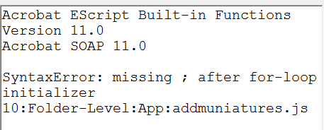

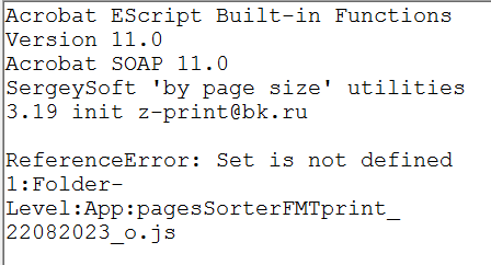

одна вялая хотелка для миниатюр - "смягчить" требование указывать диапазон стараниц ЧЕРЕЗ ЗАПЯТУЮ - стандартный способ {1-5,9,11-13} сложно реализовать?
те же скрипты помещённые в c:\Program Files (x86)\Adobe\Acrobat 11.0\Acrobat\Javascripts\
перестают быть видны, в панели исчезает строка AddOn Tools
прежний diffsizepageutils виден и работает - как в 11 версии, так и в DC

по поводу ...
на Acrobat DC x64 - всё ОК
Не сложно, просто а) это набросок и б) непонятно, нужно ли это кому-то вообще. Также как и требование "не более девяти", также как и имена в виде нормальных названий форматов, также как и всякие проверки на выход из диапазона страниц...
Это после какого именно? А если addMiniatures.js только поставить? Какая-то несовместимость. Интересно, что в консоли, если Ctrl-J нажать? Ставить себе 11 Acrobat я не горю желанием, нет смысла особого
