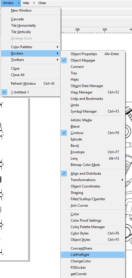

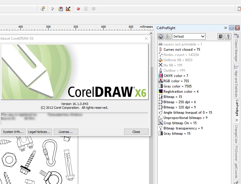

Разве? У меня 16. Пробовал ставить несколько раз. Нигде так и не появился.
У меня лежит здесь: C:\Program Files\Corel\CorelDRAW Graphics Suite X6\Programs64\Addons\CdrPreflight\
на скриншотах присутствует его наличие.
Если он у вас установился в другое место, то скопируйте в эту папку.
    207.7 КБ · Просм.: 764
    162.7 КБ · Просм.: 778
NemoSUN
217
Неа. Не находится такая папка. Может копию своей скините.
P.S. А зачем второй скрин ? Там нигде CdrPreflight не видно.
2 162
2 058

eugeny
864
217
Всё — я вспомнил. Я его переделал под 16-ю версию. Создал новый докер, и перегнал туда весь код. Протестировал, и немного подкорректировал, а то он не сохранял предустановки.
Вот ссылка: CdrPreflight для Corel 16
