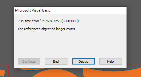

Установил на машинку со старым Корелом по удаленке)
И вытащил папку в 2021 )
Всё получилось)
только после поиска 2-х незамкнутых путей вываливает в ошибку (так же, как и на Х6)

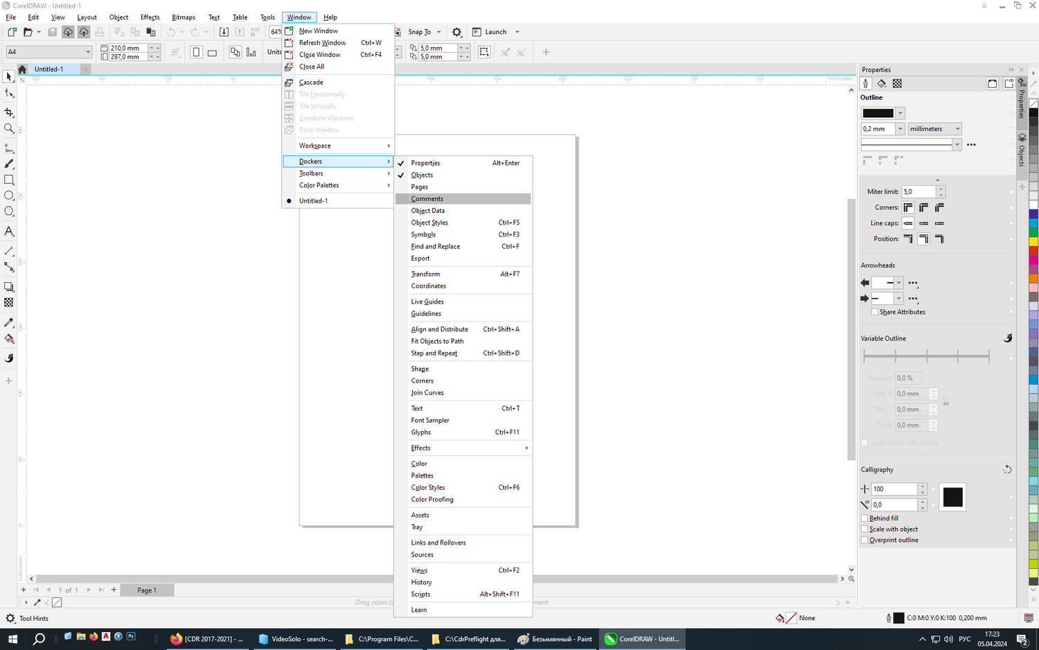

У меня до этого был Corel X6 и версия CdrPreflight под него. Как пробу, я также скопировал папку CdrPreflight в C:\Program Files\Corel\CorelDRAW Graphics Suite\25\Programs64\Addons\CdrPreflight. Но не запускается.
