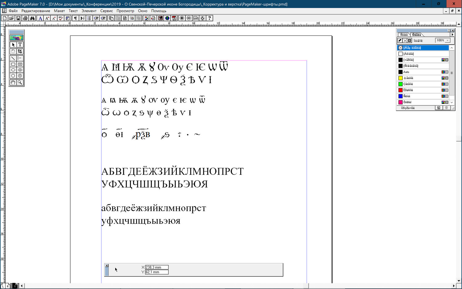

Товарищи, есть у кого-то возможность протестить всю эту беду в PageMaker? Получится из этой страницы PDF или нет? А то у меня нет дистиллятора. Может кто подскажет, где его скачать?

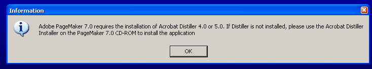

Просто при установке было написано, что потребуется Дистиллер 6 что ли. Я уж думал, где найти такую древность?

Да, Acrobat Pro у меня стоит, просто никогда не вникал, что такое Distiller, хотя по сути им пользовался. И когда PageMaker при установке спросил, то подумал, что придется искать какую-то древность. У меня тоже не совсем новый, но зато работает.

Искать не нужно, это сообщение и указанные версии были актуальны для того времени, предлагалось поставить с диска Distiller, он там был отдельный, без Акробата.

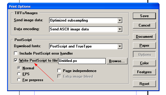

А, как на печать его послать...
Потом запускаете Distiller какой есть версии и перетаскиваете туда этот ps, настраивать для вашей цели, проверить шрифт, думаю больше ничего не надо

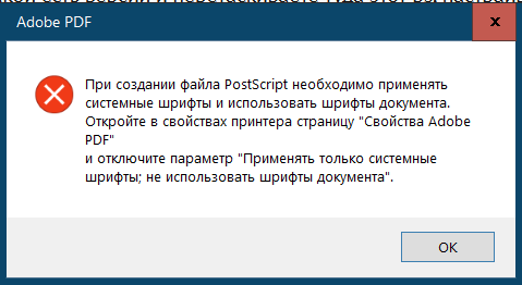

Я не точно описал свою ситуацию или криво написал пост. У меня на обоих компах стоит Acrobat Pro XI (2018) и нету принтеров, впрочем, к одному из них принтер могу подключить (но это на работе). Без принтера документ может печататься просто в PDF. Но если выбрать опцию "Записать в файл PostScript", то выходит ошибка (то же, если пытаться экспортировать в PDF):
Свойств принтера нету за отсутствием принтера. Но сегодня на работе попробую со второго компа.

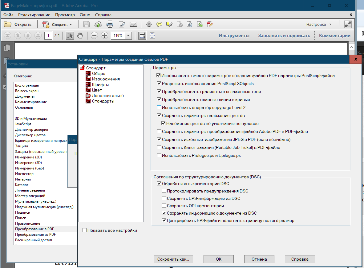

По поводу Distiller - не вижу его в папке Acrobat Pro XI, поэтому у меня и понятий о Distiller не было. В самом Acrobat Pro в меню Редактирование - Установки - есть Преобразование в PDF, Преобразование из PDF. В том числе тут настройки для PostScript. Я сюда никогда не залезал, по умолчанию стоит совместимость с Acrobat 6, шрифты встраиваются, ну и такое:
Возможно, это и есть настройки Distiller?

По умолчанию вместе с Акробатом принтер Adobe PDF должен был установиться, ну или Акробат какой-то левый или кто-то специально постарался чтобы принтера не было.

Ну можно и так, по сути это тоже вызов Distiller. Пока вам туда все равно нечего кидать, PS файл из Пейджа вы не получили

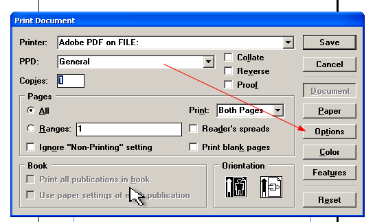

Вот если честно, точно не помню, но для записи PS во времена Pagemaker вроде надо было устанавливать в систему Postscript Printer какой-нибудь. Adobe PDF - это уже для создания сразу PDF, но не уверен, что Pagemaker такое поддерживает. Хотя могу за давностью лет и ошибаться.
