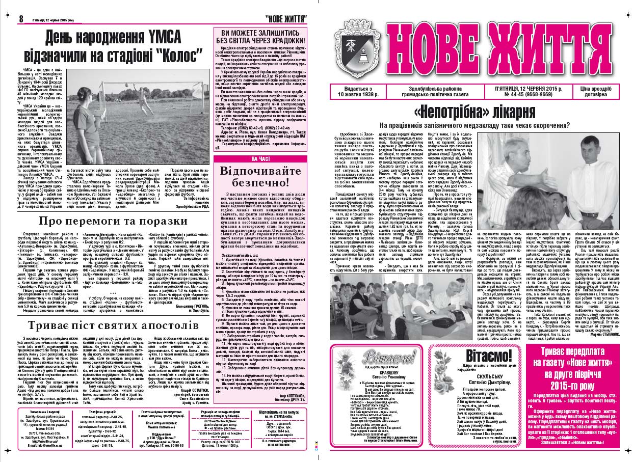

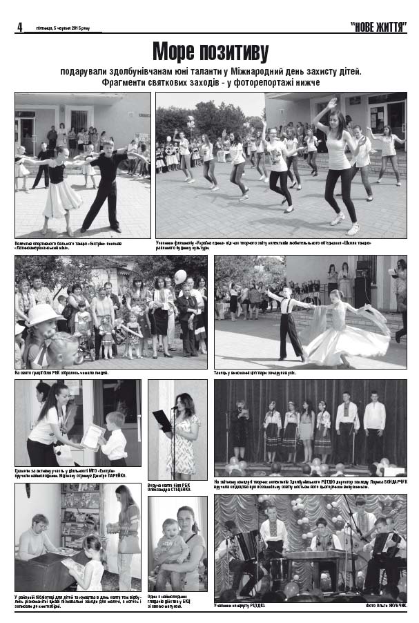

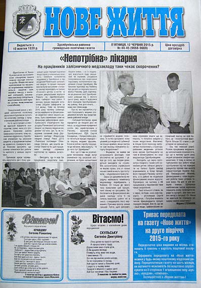

Хотел бы услышать мнение о вёрстке такой газеты
    164.3 КБ · Просм.: 1 548
    348.2 КБ · Просм.: 1 530
    108.8 КБ · Просм.: 1 142
Сразу бросаются в глаза на миниатюре(?!?) первой полосы висячие строки.
1 846
статьи в разное количество колонок... и в одну и в три и в четыре...
garif
8 112
3 109
Сетка есть. Это хорошо.
Но не везде грамотно используется. Это плохо.
Дизайна нет.
Точнее, есть, но а-ля начало 90-х.
Грамотной работы с текстом и версткой в целом нет.
А хотелось бы.
Реакции: LawnmowerMan
Цвет сомнительный, разве что magenta меняется в печати на Pantone.
Странная работа с выключкой строк. Масса дырок.
Да, дизайн устаревший, но все-таки… для районки неплохо.
LawnmowerMan
8
цвет 2 краски чёрная и магента заменяется на смесь красок выходит синий цвет (во вложении)
также что можно сделать с дырками чтоб было лучше
    62 КБ · Просм.: 1 250
LawnmowerMan
8
Дизайна нет.
А хотелось бы.
Можно более подробно что в сетке использую неграмотно?
И какие ошибки в работе с текстом?

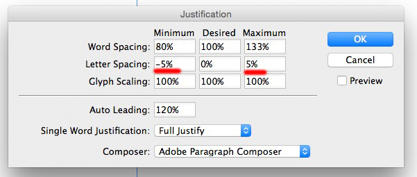

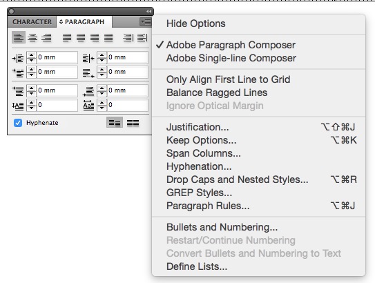

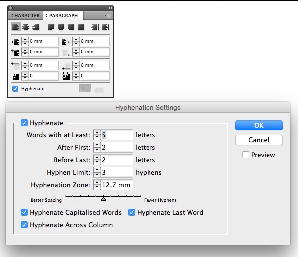

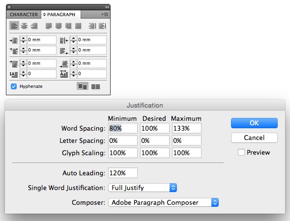

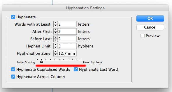

Вот эти настройки посмотрите.
Там все интуитивно понятно.
Методом научного тыка разберетесь :).
Ну, или хелп к ИнДизайну почитайте. :)
Реакции: LawnmowerMan и Dmitrij M

настройки у меня все совпадают единственное что компоновщик построчный был включён
@LawnmowerMan,
@garif
возможно, алгоритм переносов украинского языка нехорош в ИнДизайне. В узких колонках лучше бы пользовать выключку влево. Построчный алгоритм заменить на абзацный.
Это стандартные настройки :).
Просто для иллюстрации, где искать.
Попробуйте поменять. Например так:
Снимок экрана 2015-06-16 в 12.18.22.jpg Снимок экрана 2015-06-16 в 12.18.40.jpg
Но это индивидуально смотреть надо.
Главное - не перебарщивать.
Можно попробовать чуть уменьшить (буквально на 0,3-0,5 пт) кегль шрифта.

LawnmowerMan
8
Посмотреть вложение 72162 Посмотреть вложение 72163
Вот ето помогло, а замена компоновщика практически ничего не меняет видать расстановка переносов для украинского языка такая
