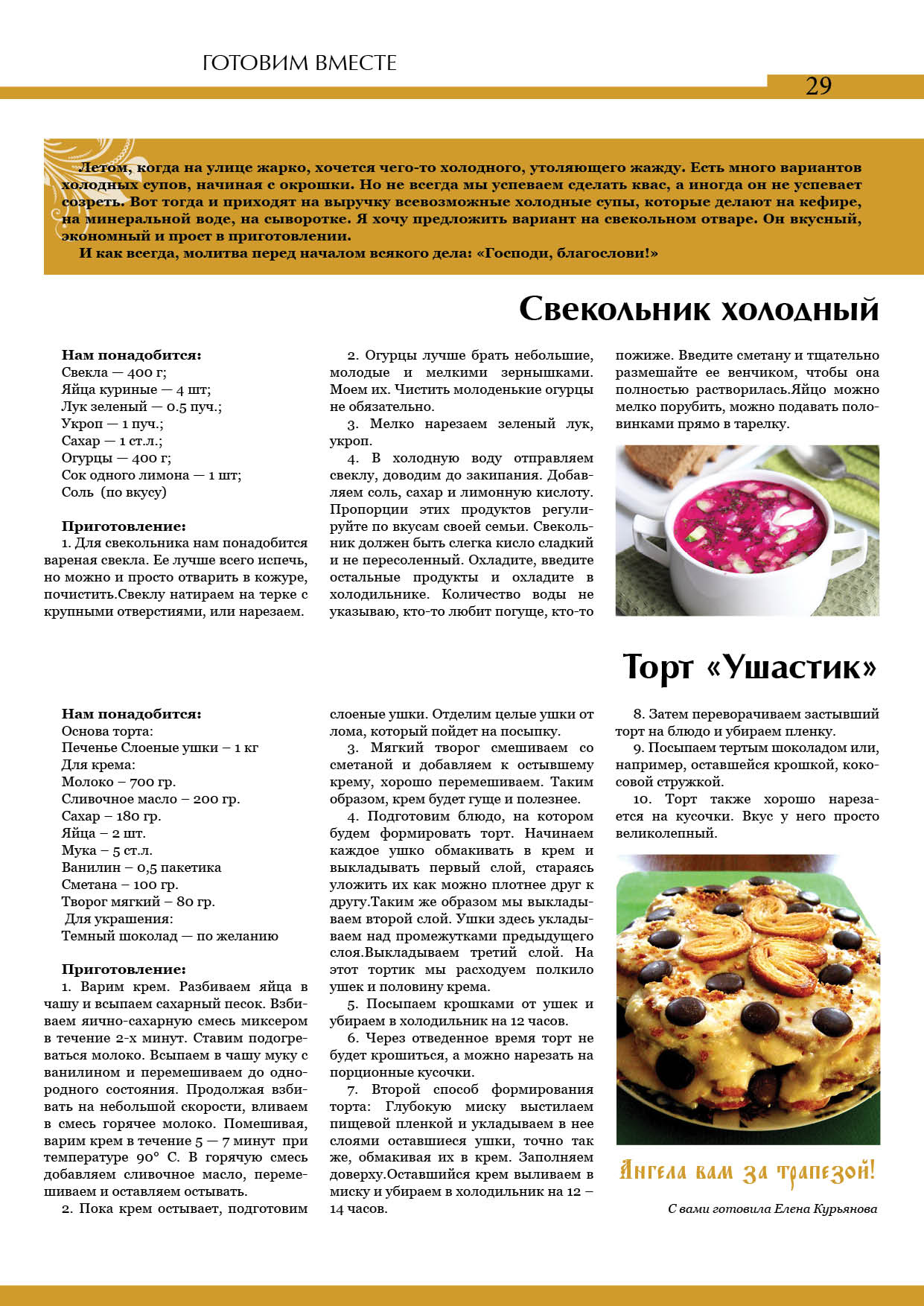

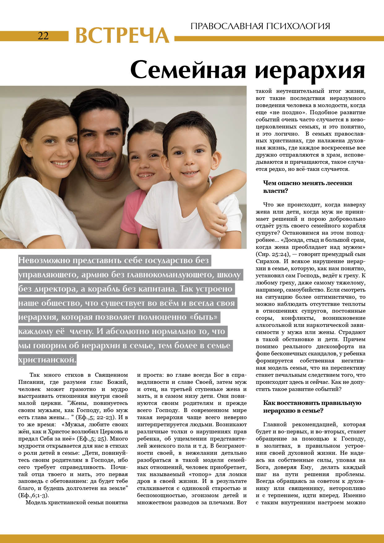

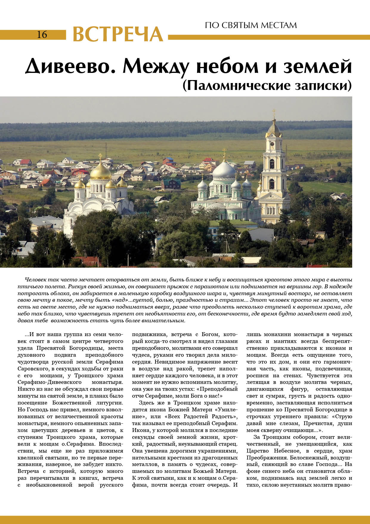

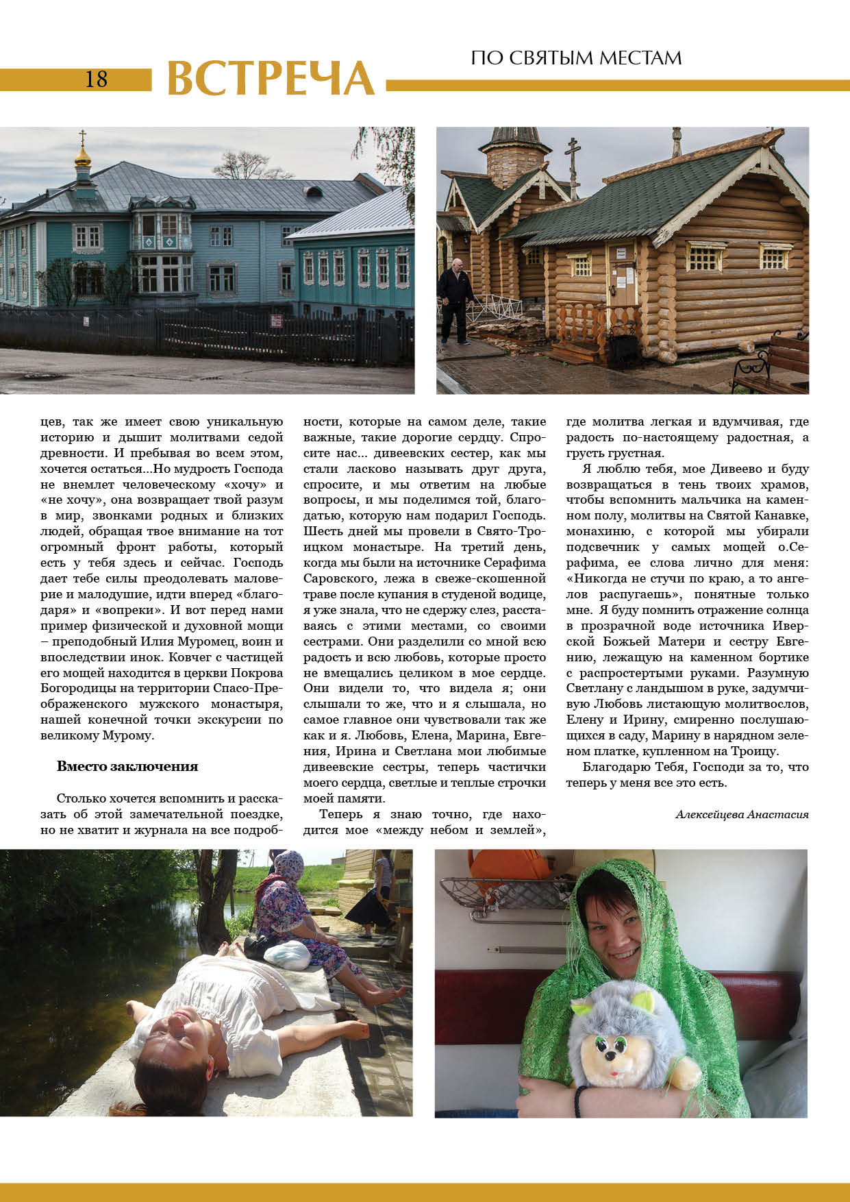

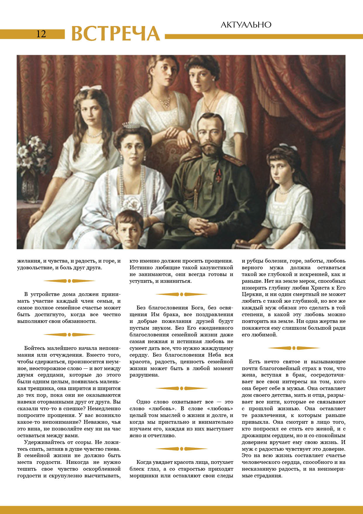

Господа! На ваш суд тело церковно-приходского журнала без обложки (формат а4, 32 полосы)

Всё как обычно:
1. Висячие строки/предлоги/тире
2. Кавычки и десятичные дроби (какими они должны быть в русскоязычном тексте)
3. Длинное тире/короткое тире/дефис
4. Некорректные переносы и «дыры» в строках
5. Буллеты/тире/цифры в начале строк стоят на разном расстоянии от последующего текста
6. Внимательнее с буквой «ё»
7. Колонтитулы «плавают», к чему привязаны?
8. Сетка, её использование
9. Размерности (система СИ)
10. «Зарезанное» фото, с. 12
Корректор не читал!…

Для начинающих неплохо. Церковная тематика, конечно, требует определённой строгости. Но вообще-то современные журналы несколько по-другому строятся и оформляются, можно взять любой глянец. У вас не используется вся мощь полноцвета, нет пастельных заливок. Ну и ляпы, о которых писал granat. Например, на 18 полосе авторская подпись "взлетела"; головы людям режем на фотографиях; на 5 полосе иллюстрация взлетела над верхней строкой; на 6-й - точка без пробела (вторая колонка после слова твари...". По-моему, тут точка вообще не нужна, ибо многоточие уже знак препинания, в данном случае, окончания предложения.) Корректора в угол. Плохо вычитал. На 7-й полосе первый столбик перед Аминь нет точки. На 27-й Ангела вам за трапезой - смотрится как подпись к иллюстрации. На 12-й ужасная иллюстрация царской семьи с обрезанными головами и туловищем у цесаревича. На 23-й опять фото улетело и тётке темя отрезали. И т.д. и т.п.

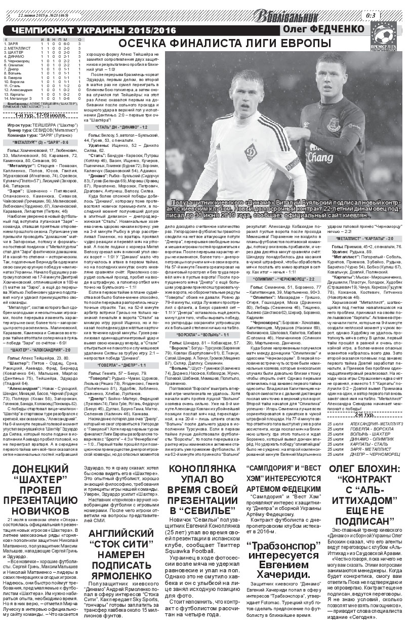

Ох чую меня тут на куски порвут за такой дизайн, но что поделать, халтура, работаю в типографии и у нас арендатель выпускает газеты, у нас заказывает выпуск пластин а у себя-же на ротации печатает и у него одна газета по сути у меня верстку заказывает, приходит редактор и корректор в одном лице и мы с ним вечером с 21 до 2-3х ночи в быстром темпе ваяем такую вот газетку, он мне скидывает текстовые файлики говорит на какую страницу, а я уже это "сваерстываю" в индизайне. Частичный дизайн взял из предыдущих номеров, а текстовые эфекты уже сам по ходу придумал, конешно это не первый вариант а уже год как делаю, газета по сути не имеет определенного набора полей, и зачастую все делается по-новой. Он говорит что все его устраивает, но я хоть и хочу усовершенствоваться, но к большому количеству мелочи очень не хочется обращать внимания, так как времени мало для того что бы каждое предложение доводить до идеала. Некоторые статьи используются просто "что бы закрыть страницу"
для меня очень большая проблема это кавычки и сохранение импортированного текста со стилями (жырный, курсив... ) кто б подсказал как греп на кавычки отдельной кнопкой на панельку сделать или автозамену на фигурные стрелочковые кавычки замену сделать.

Всё очень плохо, рекомендую почитать для начала "Харроуэр Тим. Настольная книга газетного дизайнера" мне очень помогло.
