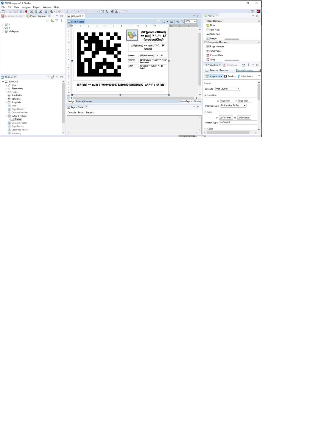

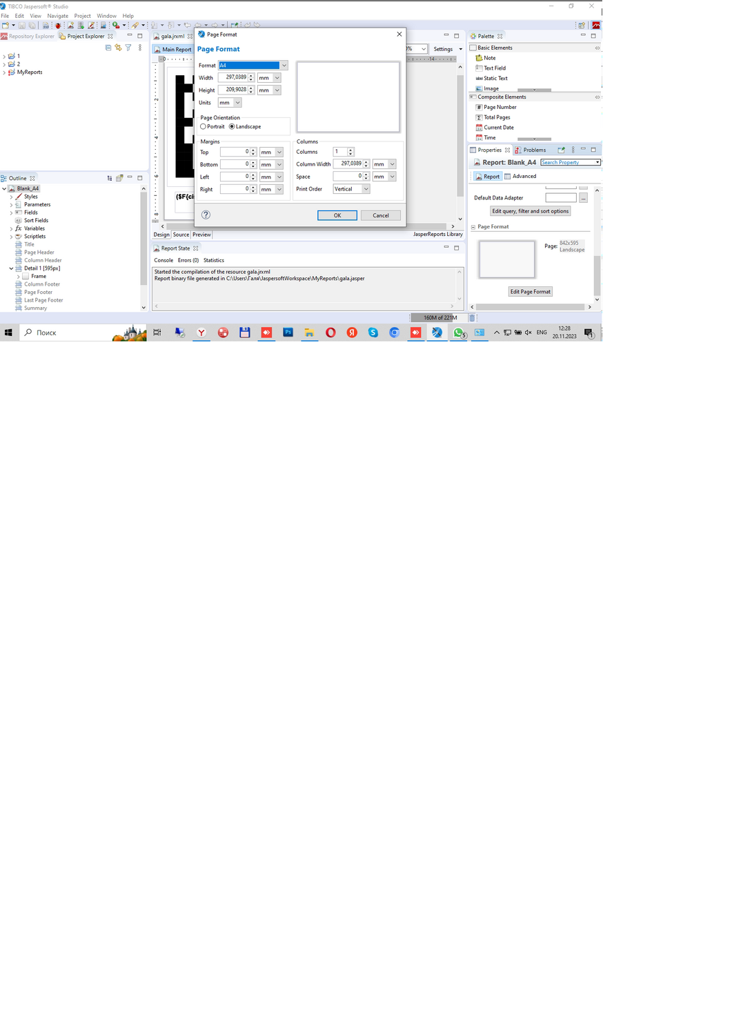

Макет прекрасно подгружается, информация вся подтягивается, но из-за проблем с ориентацией бумаги, выходит не пойми что
На Скрине из макета в jasper видно что формат альбомный, pdf документ скачан из ЛК markirovka.ru
В архиве 2 файла - с расширением jasper для загрузки в ЛК, с расширением jrxml для работы в программе jasperstudio

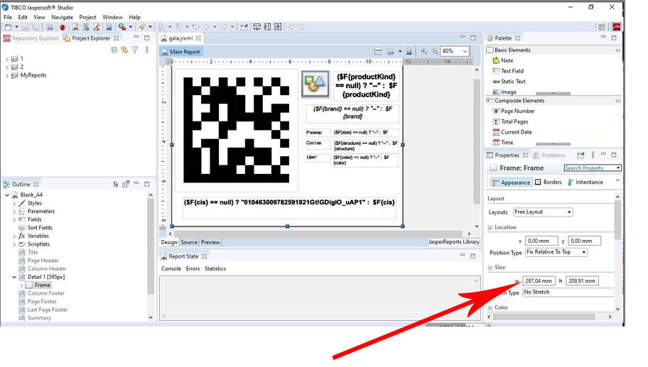

А что мешает вот здесь задать правильный размер?

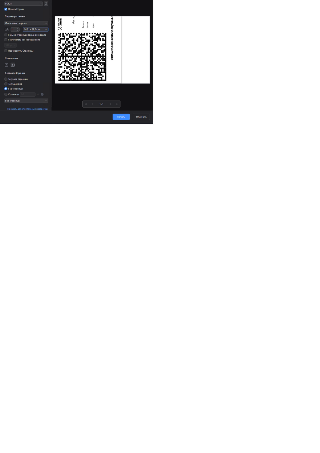

В общем и целом исправить pdf труда не представляет (вложил файл)

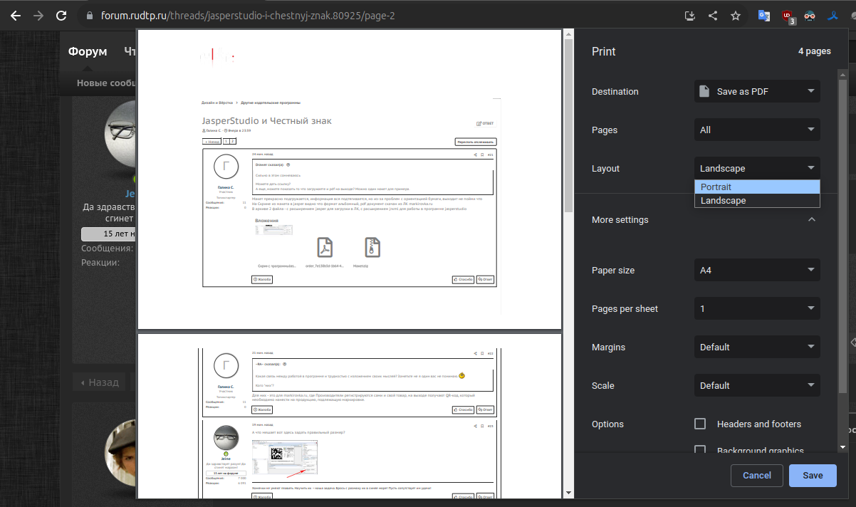

Но есть подозрение, что ориентация при печати используется установленная для браузера по умолчанию :) Пробовали менять?
  • order_7e130b3d-1b64-4ee3-a5a1-dfbef5499b12_gtin_04627168054018_quantity_1 (7)_.pdf
    39.1 КБ · Просм.: 59
почему бы не предположить, что программа "рисует" так, какие умолчания назначены принтеру, который стоит в системе тоже по умолчанию?

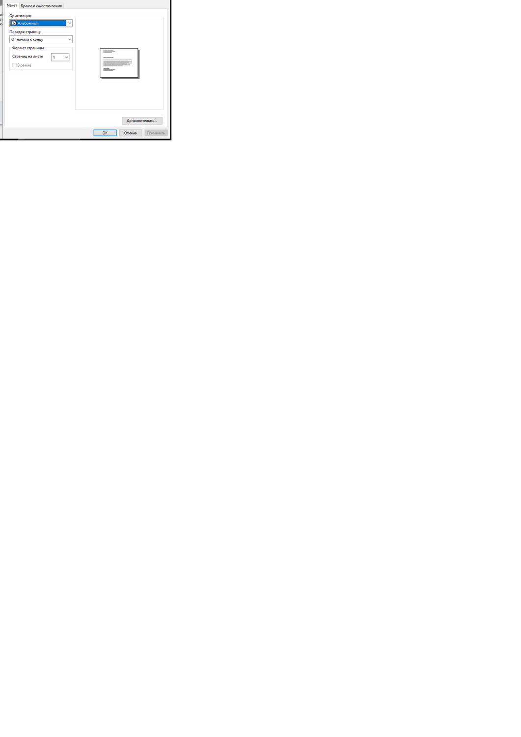

    34 КБ · Просм.: 49

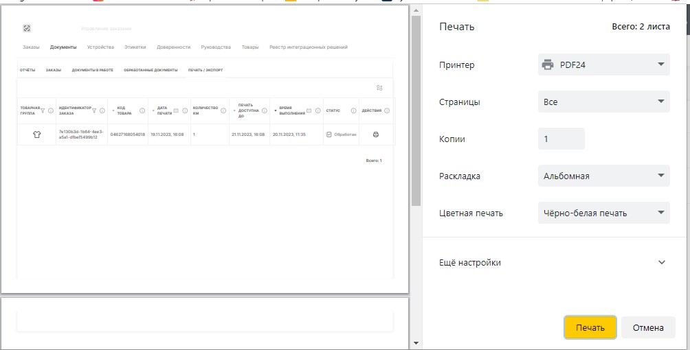

После смены ориентации бумаги в настройках принтера, в настройках принтера в браузере ориентация тоже сменилась на альбомную. Скачала pdf файл заново из ЛК markirovka.ru. Но не помогло (
