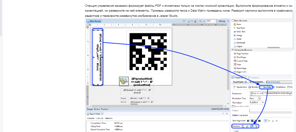

JasperStudio и Честный знак, альбомная ориентация
А почему у вас и скриншоты все портретные с кучей пустого места?
Так здесь указан размер альбомной ориентации
Галина.
Если
просто открываю файл pdf и ориентация у него книжная
так может ли (совершенно случайно, разумеется) получиться такое, что и нужно дать им макет в книжной ориентации?
И в этом случае третий раз спрошу:
А что мешает вот здесь задать правильный размер?
Или это не есть решение проблемы, о котором Вы просите?
И как решить данную проблему, не понимаю.
А?

Я бы не парился... натравить на эти файлы CPDF (хотфолдер сделать или кнопку в тотале повесить)
cpdf -rotate-contents 90 "in.pdf" AND -shift "-43.5mm 43.5mm" AND -rotate 270 -o "out.pdf"
Понимаете, я не программист. Я создала файл, а как ошибку исправить не знаю. В техподдержку написала. Жду от них ответа.
Для использования программ не требуется быть программистом :)
В корне С: создать папку CPDF туда закиньте файлы из архива, вытащить ярлык от файла fix_portrait.cmd и таскать на него свои файлы (папку можете создать где угодно, но тогда нужно будет скорректировать путь в файле cmd). Коррекция только под А4 макет.

Дело было не в моих знаниях. А в том, что как всегда перед Правительством отчитались, а ни чего не доработано.
