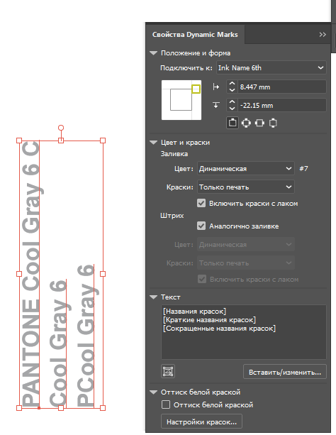

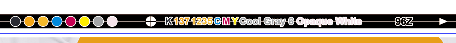

Хочу на рельсы, при помощи Dynamic Marks, лепить имена красок. У нас восьмикраска, там иногда такие длинные сочинения получаются, даже если втыкаешь [Short Ink Names]. Как ни будь можно сокращать такие названия, такие как Сool Gray, ReflexBlue, Opaque White, до более коротких CG, OW, Rf.
А то на мелких рапортах совсем места под такие сочинения не остается.
Есть ColorPilot на сервере, нельзя ли там в каталоге цветов забить ключевые слова для таких красок и использовать их?

Мне всегда было интересно - зачем пишут названия красок вдоль всей рельсы?
Я сделал окно и пишу все имена в кучу с оверпринтом.

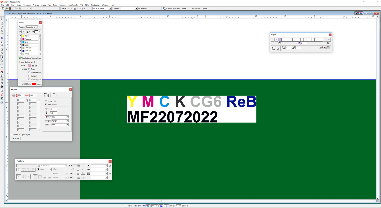

У меня DeskPack там это выглядит вот так:
Может это в PackEdge организовано более продвинуто.
Хм. Я думал что один движок и там и там. Все равно через ае все идет. Могу скинуть пдф с маркой - глянешь как откроется. И мнения не поменяю - дескпак зло )))

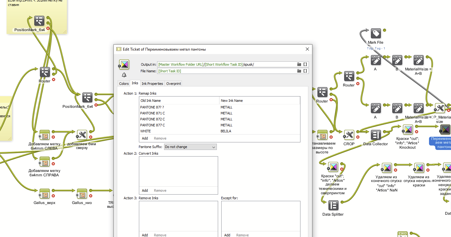

если метки на рельсе формируются в АЕ, то ты просто переименую краски в АЕ перед этим.
Как то так:
Можно наверное смартнейм с логикой на JS и списком (из названий краско какие нужно переименовывать) прикрутить. Но я не запаривался. Нужно было просто избавиться от названий красок, которые АЕ принудительно делает опакью

В PE рисуешь метки. Для красок используешь обычную метку где последовательно имена расположены.
Что бы убрать из имени нужные части, делаешь как я выше принскрин прикреплял (убрать "PANTONE " и " C" из имени и т.д.
Затем тикет с добавлением метки grs
У меня подобная задача так же стояла. Трабл начинался с 82 зуба и ниже.
Я несколько по другому всё решил. Но я использую Python во всю что бы парсить xls и xml формировать в нужном виде. Так можно легко кучу бизнес-логики добавить. Например, некоторые float значения АЕ должны быть через точку, а где-то через запятую. И прочие радости.
Мои grs тебе не помогут, т.к. переменные данные берутся из w.f.p (воркфлоу параметров).

Зы. Кстати, если Pantone взяты из веера, а не просто произвольный цвет называется Pantone Синенький, то в метках PackEdge его имя сокращается до P345 и тд. Дополнительные необходимые краски типа Emboss добавляются в каталог Designer и выкидываются дополнительной панелькой в Illustrator. И будет счастье)

Кстати да, Рома все верно ответил. Если цвет из дизайнерского каталога - будет писать полнностью. В примере что я выслал - так и было, цвет Orange вышел полностью. Когда завёл его как Orange 21 - он сократился до того что в примере. Попробуй.

Как вариант - ремапить через Color Engine. Но не уверен насчет залинкованных psd. С внедренными точно работает.
Spirit412
870
128
Remap Inks нормально всё переименовывает. И PSD и прочие внедрения линкованные
