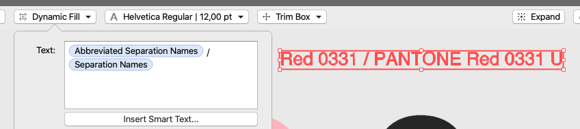

@dimonchikk
а ты не пробовал метки делать через AP+ ?
там возможности вполне себе.
готовый смарт для сокращенения имен сепараций
