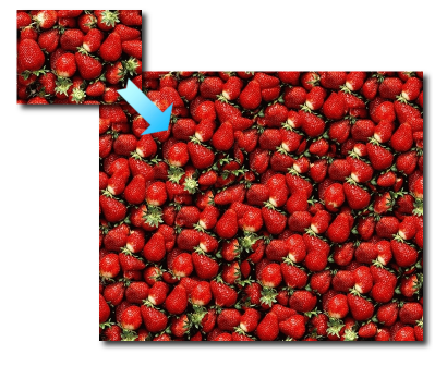

Есть plugin к Gimp, там примерно так получается, но у тут поинтереснее и посложнее текстура.
тут явно видна повторяемость.
11 982
Видна-не_видна — вещь субъективная.
Готовых инструментов для полной неповторяемости, думаю, в природе не существует.
