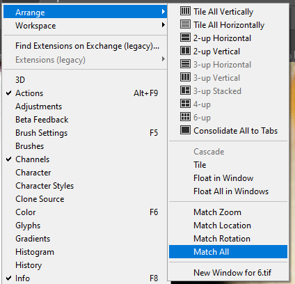

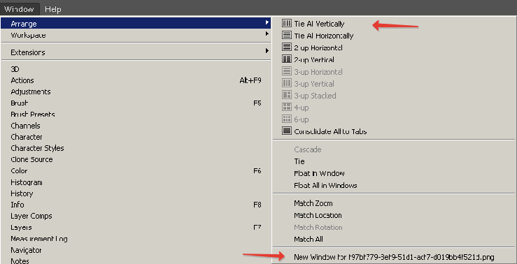

Ничё не понял :) Что мешает в фотошопе это сделать?:)
И чего Вы этим хотите добиться кстати?
Реакции: Kolobokk
Kolobokk
954
91

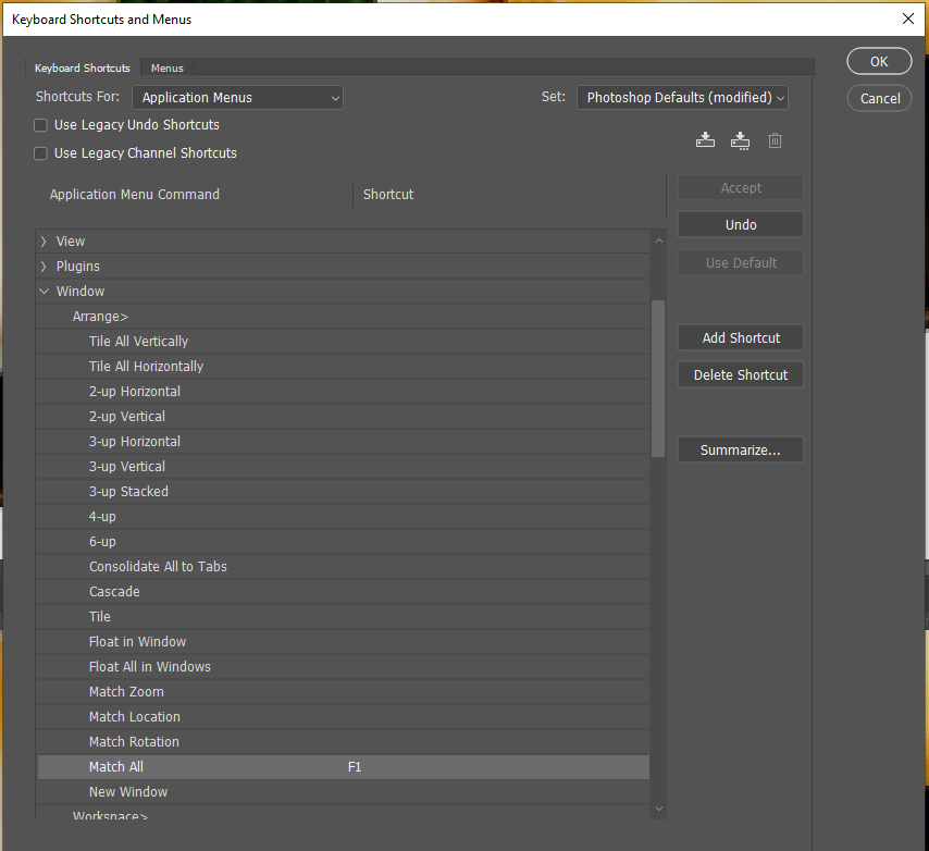

Спасибо! Да, как-то в голове это никогда не складывалось. Тогда скажите, как синхронизировать зум и перемещение на постоянной основе, а не через меню? Или я опять куда-то не въехал?
