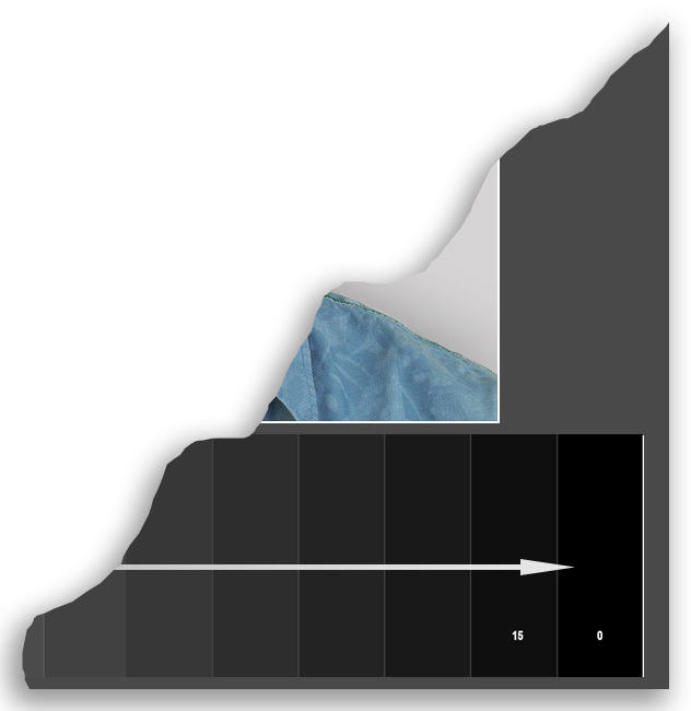

Посмотрел при солнечном свете, серая шкала неплохая. Без калибровки принтера такую не выдашь, если речь о мокрой (химической) печати. Это уж я точно знаю. Я всегда цепляю к одному из снимков серую шкалу на 26 градаций. Оттенка не вижу. Все 26 градаций вижу отчётливо. С цветами тоже всё неплохо, если учесть, что я не имел в руках профиля принтера и накрутил цвета от балды.
Но вдоль длинной стороны изображения можно заметить тонкие полоски особенно в тенях. Похоже на следы струйного принтера.

Струйный принтер ставит точки (хорошо видимые на светлых места), а не полоски. Скорее всего в этом принтере стоит светодиодная линейка которая проецируется на протягиваемую фотобумага. При этом требуется точное согласование увеличения и скорости протяжки бумаги. Возможно, с этим связано их нежелание устанавливать точные размеры изображения на отпечатке. Но даже при этом у вас есть выход. Если вы сможете пересчитать замеченные вами полоски на инструментальном микроскопе (или другим способом) и определить их плотность, то это и будет то разрешение в котором вам надо готовить макет.
