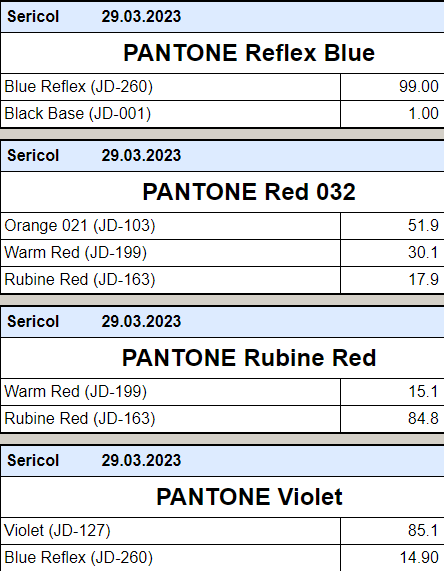

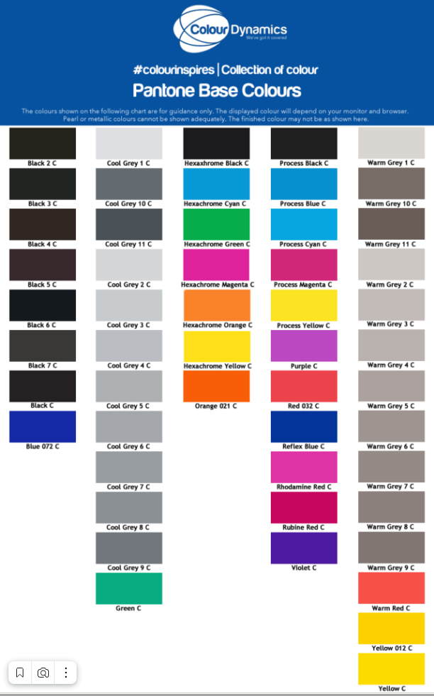

Я все-таки продолжу.
Непонятно, какие вопросы можно задавать, а какие - балаган...
Например.
Краска RexlexBlue.
Насколько она у разных производителей разнится?

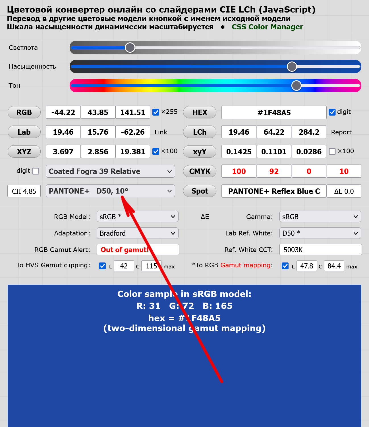

Когда я смотрю в ИФ колорант RexlexBlue, патч 100%
Дальше, составляю из него формулу, где только RexlexBlue:
Толщину краски беру 170.
Объясню.
Хз, на каком анилоксе делался ассортимент.
Если по науке, то это должен быть 3 Всм или где-то 4.6 см/м
Поэтому 170 соответствует 8 анилоксу
Получается уже вот:
Дальше...
Отпечатано у нас чистым RexlexBluе, анилоксом 8
И вот разница:
Как такое может быть?
Что из всего этого похоже на правду?
