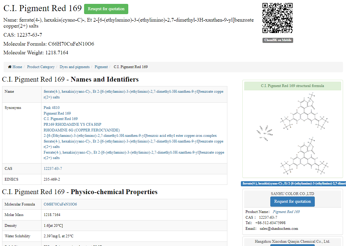

Может я ошибаюсь, но Reflex Blue, наряду с Rhodamine Red, Orange, Violet и проч - и есть базовая краска Пантона. Это самые чистые краски, их нельзя получить смесью других красок.
Мне тоже было интересно Pantone "придумал" эти цвета и дал им имена или именование/нумерование возникло где-то в другом месте. Например Rhodamine называется ещё Red 169. Мне стало любопытно кто им даёт имена и похоже что это химики не заморачиваются и обзывают их для краткости как-нибудь в таком духе.
На картинке пример того что находится в интернете по запросу "red 169 pigment"

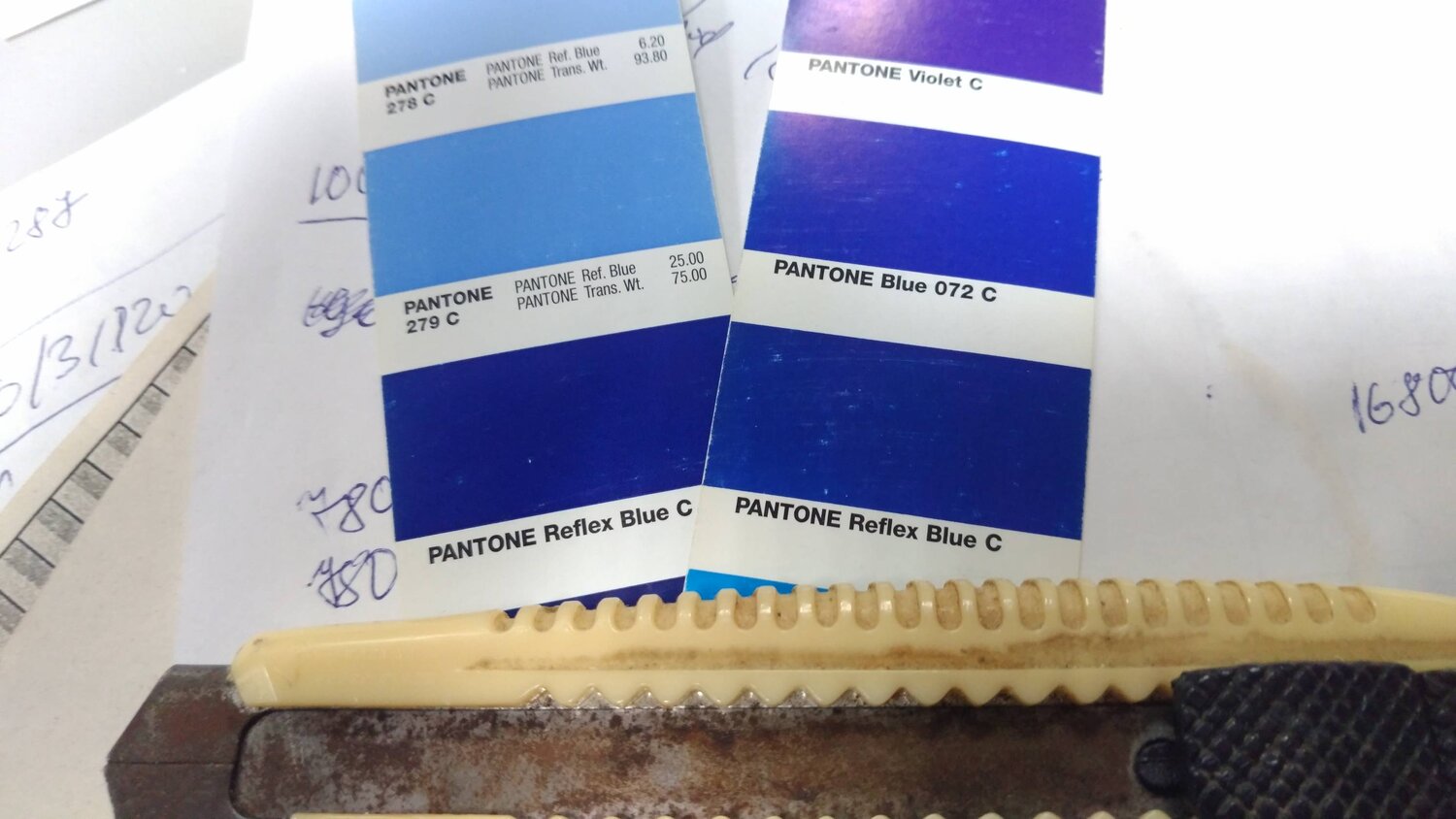

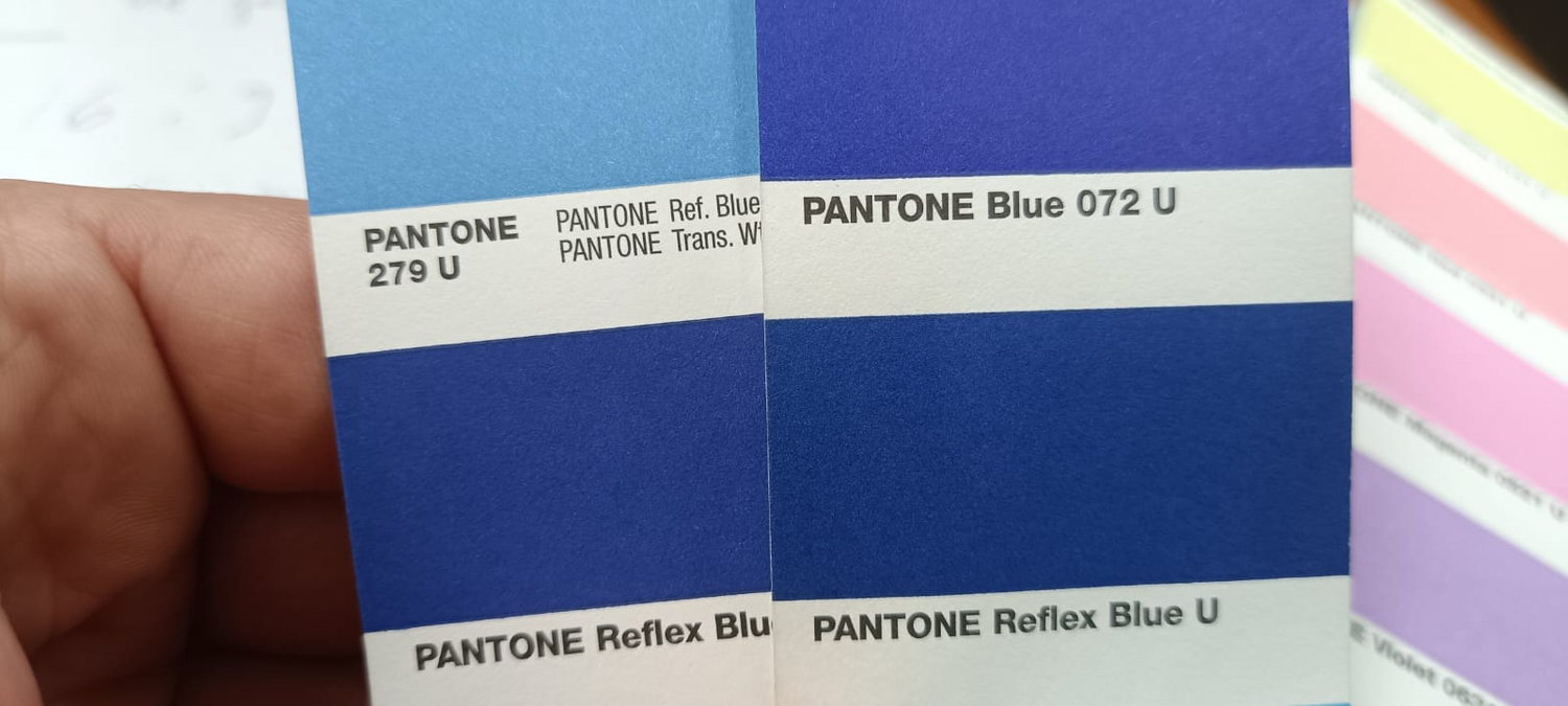

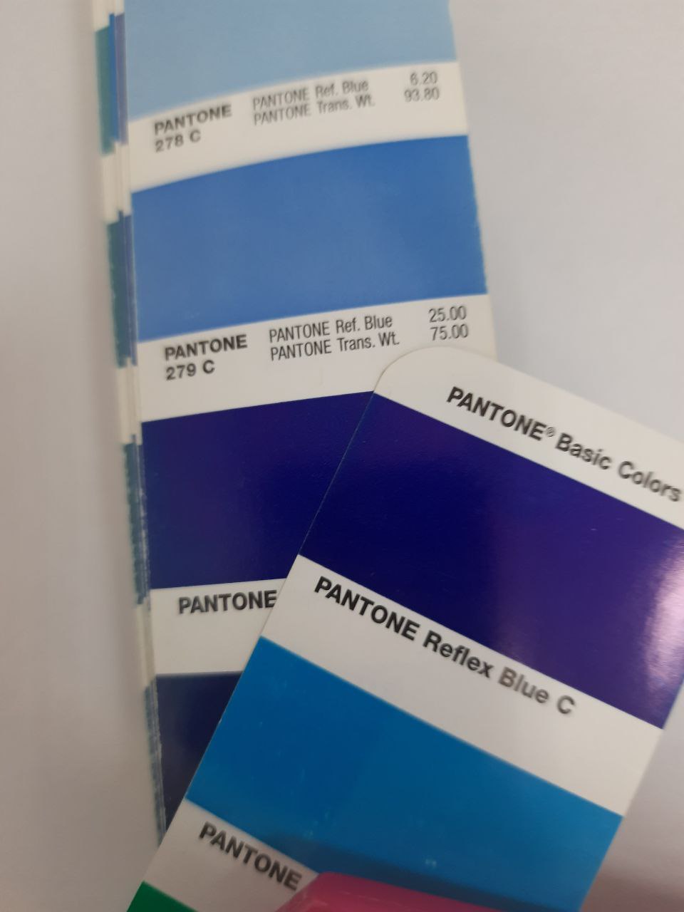

Базовый Reflex и Reflex, который в библиотеке (внутри веера) отличаются и существенно. Это было установлено ещё в стародавние времена. Заказчики любят этот цвет и подразумевают обычно тот, который в библиотеке.

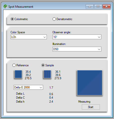

Господа, вы сделали мой день!
dE 4 между веерами ладно, dE 2 внутри веера это восторг!
Не знал про такое, круто.

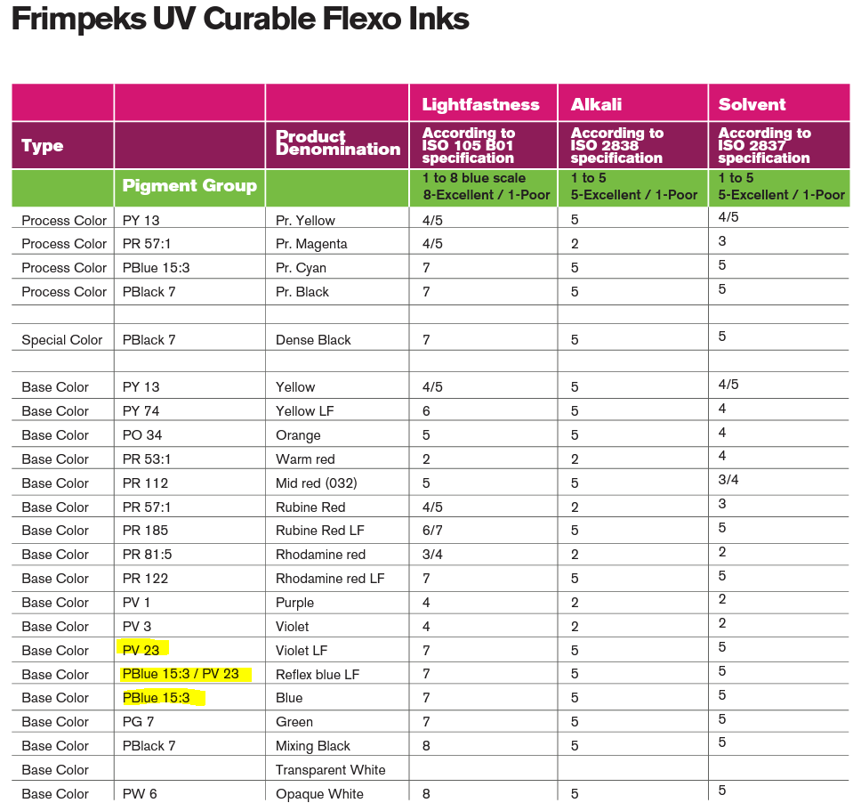

Если обратится к документации на краски одной известной турецкой фирмы, то можно обнаружить, что Рефлекс там замешан из двух пигментов, и "синими щелочными пигментами (Alkali blue), включающими кобальтосодержащие минералы" там даже не пахнет.

там даже то что мы называем "базовыми" цветами мешают из "еще более базовых" ингредиентов.
Опять таки, сейчас все эти ингредиенты - китайские, корейские. Они вообще их по своему обзывают.
Это очень интересно! Мне тоже всегда любопытно, та или иная базовая краска из одного пигмента или смеси пигментов.
Ну вот судя по всему для заглавной темы топика намешали вообще посторонних пигментов, все-таки хрома с дельтой 20 - это не просто некоторое несоблюдение пропорций, это принципиально хуже сами пигменты. И дешевле.
