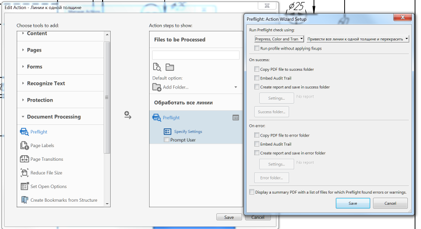

specify settings нажмите уже и там все укажите самостоятельно, если не работает импортированный

Prompt user неплохо бы отключить. Картинка же выше есть, как что

отключал
Записать видео?

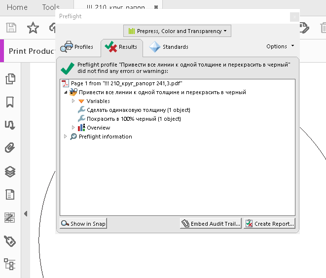

Ну да я понял Settings не открывается, но если просто сам фиксап из окна фиксапов запустить - работает?
egorus2010
1 523
51
А экшен - нет. Он как ждет чего-то. При нажатии на кнопку Stop она меняется на Resume.
И из Акробата не выйти - пишет, что экшен еще работает.
А как же работает, если я Стоп нажал...
zollinger
553
168
Там нужно именно профиль префлайта запустить, в нем 2 фиксапа (выполнение фиксапов должно быть, естественно, разрешено).
Просто из панели фиксапов будет некорректно, либо нужно 2 фиксапа отдельно запускать, что утомительно
zollinger
553
168
Вот этот попробуйте. Старый сначала удалите. Только один неприятный нюанс - он не задает вопросов, какой толщины делать линии. А при запуске префлайта руками - задает. Можно, конечно, намертво это прописать, но так неинтересно. Еще пороюсь

egorus2010
1 523
51

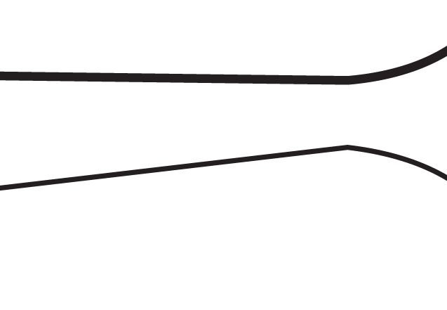

Этот работает.
Только разная толщина выходит
