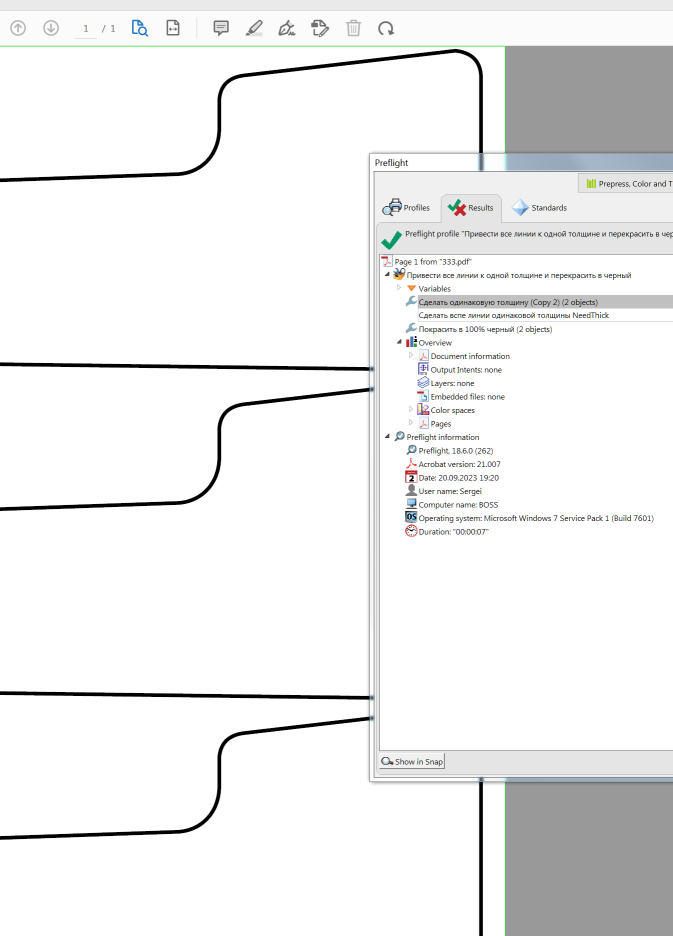

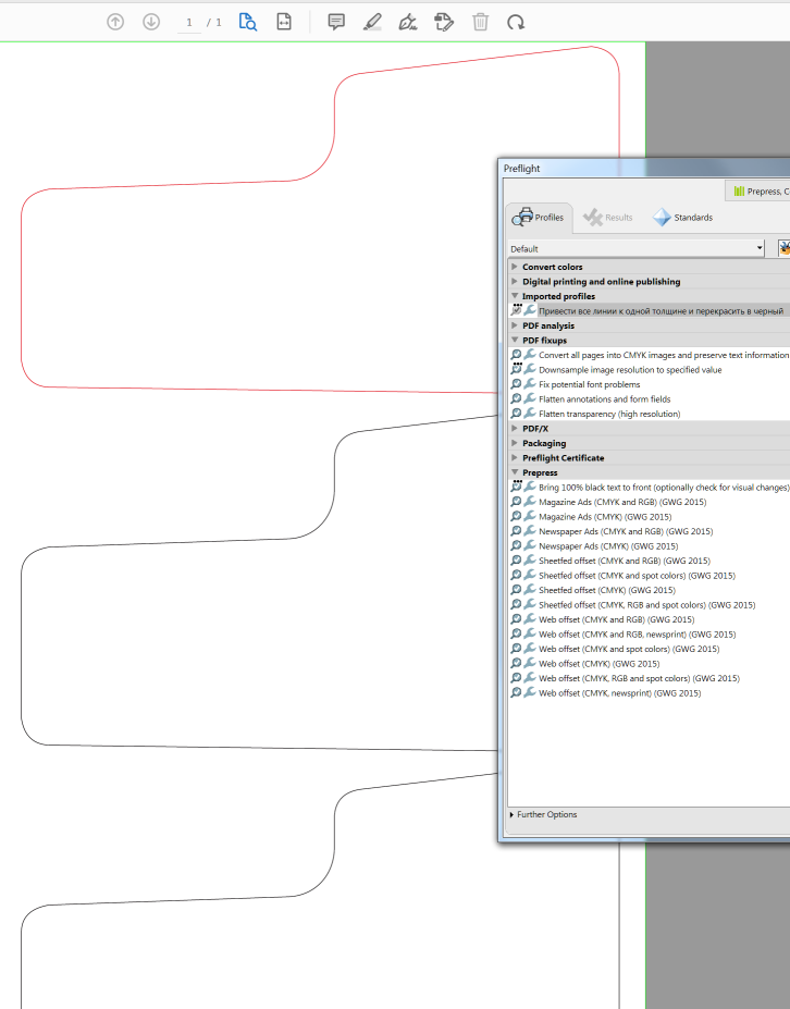

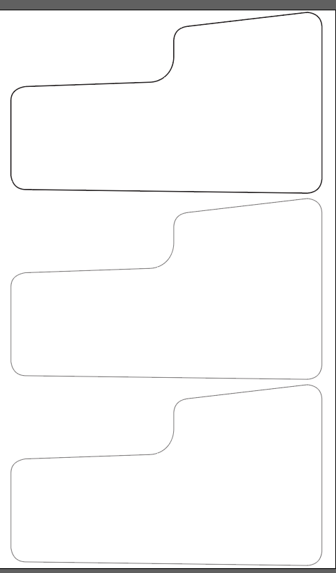

У двух фигур линия 0.2, у третьей - 0.352
egorus2010
1 523
51
Вы как будто все время меня пытаетесь на чем-то подловить :)
Вот файл изначальный.
Получившийся тоже кидать?
Думаю, что не во мне дело

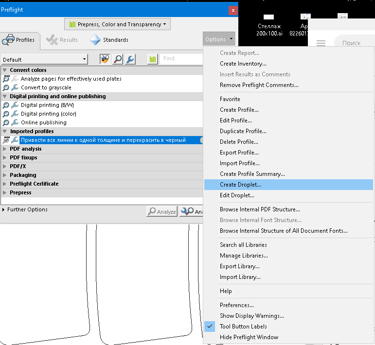

Из профиля экпортируете дроплет, ghv кидаете куда-нибудь, хоть на рабочий стол, и на него нужные для обработки файлы прям затаскиваете. При запуске можете указать, куда складывать копии обработанных файлов (чтобы оригинальные не портить) и куда - которые не удалось обработать. Впрочем, там все написано.
Ваще пушкабомбаогонь
egorus2010
1 523
51
А если все же Create - он предлагает создать exe
egorus2010
1 523
51
Хотя и с exe работает
zollinger
553
168
Create droplet. Да, так и есть - создает exe, все нормально.

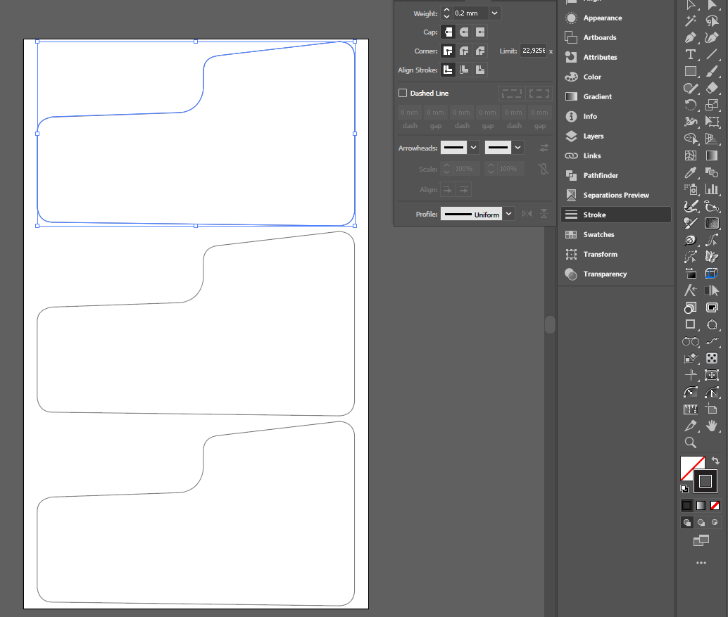

А забавный у вас файл. Если ЛЮБУЮ из трех форм перекрасить в любой цвет - все начинает работать
И все внезапно работает
Ехать нужно, потом еще посмотрю. забавно. И почему-то говорит, что обработал 2 объекта, а не 3. Странно.
И да, перекрасить можно любой из трех объектов, после этого все работает. загадка (пока)

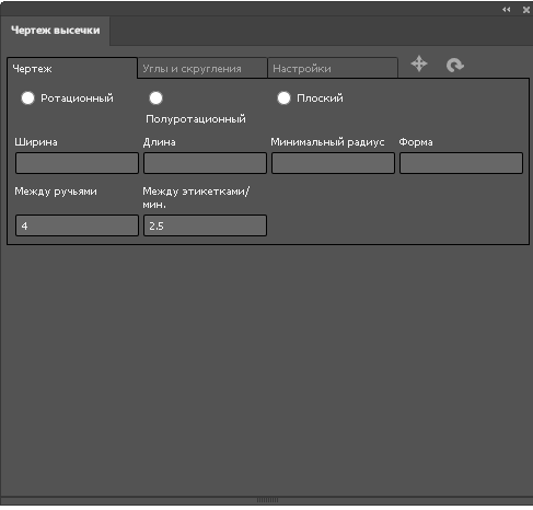

Не стесняемся, выбираем вид ножа (ротационный, полуротационный, плоский), потом сюда
, это размер панели подгонит, устанавливаете нужное количество ручьев и кликаете в таблице строку с нужным валом.
