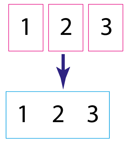

Коллеги!
Прошу совета в реализации следующей задачи средствами PitStop.
Есть документ на 300 страниц. Берем первую-вторую-третью и объединяем их в одну. Это будет первая страница нового документа. После этого берем четвертую-пятую-шестую и так же объединяем их. Это будет вторая страница нового докуемнта. И так далее.
И так нужно пройтись по всему исходному документу на 300 стр. и сделать с него новый документа на 100 стр.

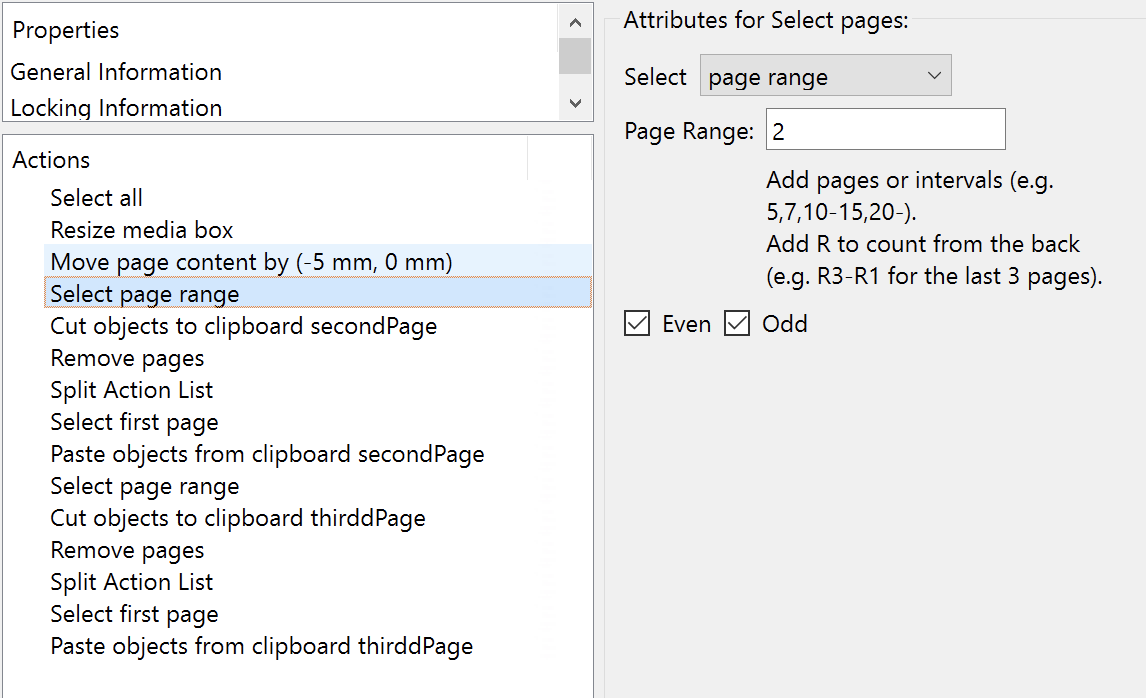

Вот так я собираю из первых 3-х страниц исходного документа (см. атт. скриншот) --> "новый" документ.
К первой странице добавляю содержимое второй
- Select page range (выбираю страницу №2)
- Сut objects to clipboard secondPage (копирую содержимое второй страницы в буфер)
- Remove pages (удаляю страницу №2)
- Split Action List
- Past objects from clipboard secondPage (вставляю содержимое второй страницы из буфера в первую страницу)
и третьей страницы
- Select page range (выбираю страницу №3, которая после удаления второй страницы стала второй)
- Сut objects to clipboard thirdPage (копирую содержимое третьей страницы в буфер)
- Remove pages (удаляю страницу №3)
- Split Action List
- Select first page (выбираю первую страницы)
- Past objects from clipboard thirdPage (и вставляю содержимое третьей страницы из буфера на первую страницу)
Удаляю вторую и третью страниц (их содержимое уже на первой). Четвертая страница исходного документа становится второй и цикл нужно запустить заново. Как?
Возможно что вторую и третью страницы не нужно удалять и в этом случае цикл нужно запустить с 4-й страницы.

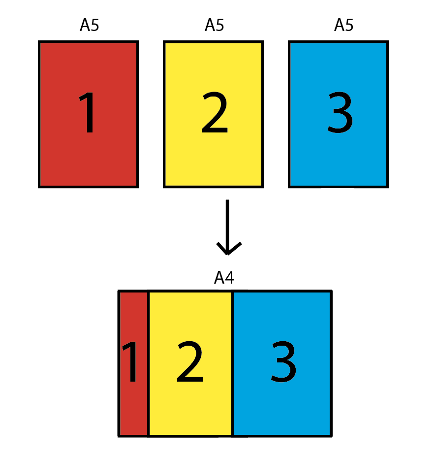

Vernigorodsk
16
Да, мне нужно было еще описать что у меня на входе, а что на выходе.
На входе - документ в котором все страницы формата А5 (148,5 х 210 мм).
На выходе - документ А4 (210х297), где первая страница слева, на нее "сверху" накладывается вторая страница со смещением, третья страница добавляется ко второй, так же с небольшим смещением.
Иллюстрация на картинке.
