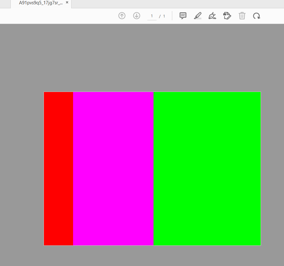

Координаты размещения там настраиваются, кладет 1-2-3 страницы, в таком порядке, и повторяет.
Если страниц некратно 3, последние проигнорирует

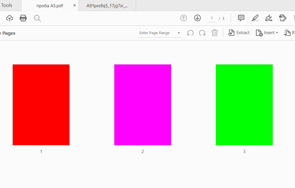

Посмотреть вложение 163079Посмотреть вложение 163080

Все круто! Работает!!! Благодарю!!!Стесняюсь спросить - а вот PitStop прям принципиален? Скрипт не устроит?
Вообще, высота исходного листа А5 = 210 мм, высота вашего листа, на который все собирается, тоже 210 мм, поэтому как не ставь, оно вдоль верхнего-нижнего краев выравниваетсяВсе круто! Работает!!! Благодарю!!!

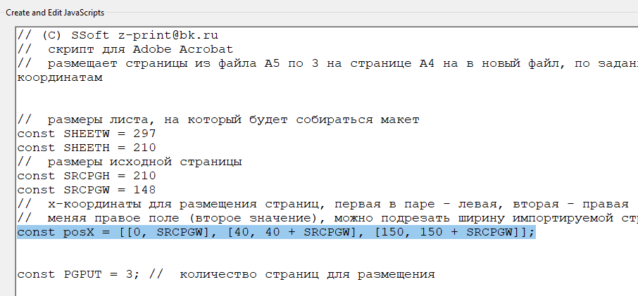

Я не программист в JS, поэтому осмелюсь спросить, где настраивается выравнивание второй и третьей страницы по высоте (сейчас они размещаются в центре листа, а мне бы выровнять по верхнему краю листа)?
Вот здесь указывается положение по Х: const posX = [[0, A5W], [40, 40 + A5W], [150, 150 + A5W]];
А по Y?
А по Y?

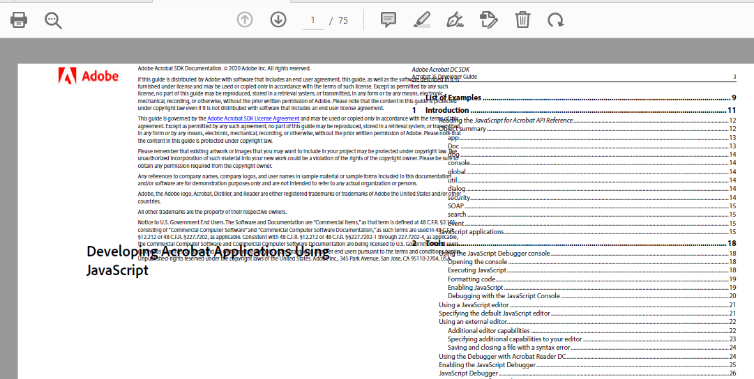

Но тут возможны побочки, т.к. будет игнорировать прозрачные поля на страницах, работает, как с картинкой. Видите, поля пропали и текст прижался прямо к краю.ну и можно еще добавить одну строчку

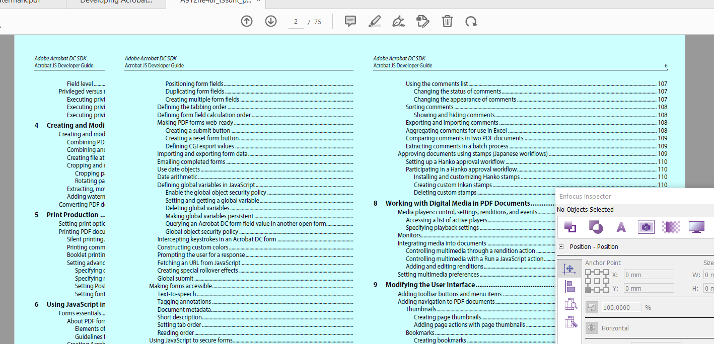

А они у вас без фона, одна сквозь другую просвечивают? Я просто добавил фон к каждой исходной странице и все прям вааще про красоте стало.работае

Без фона, просвечиваются. И у меня достаточно широкие поля в исходных файлах. Именно поэтому есть возможность накладывать одну страницу на другую. В общем, все что я хотел - получилось. Благодарю.А они у вас без фона, одна сквозь другую просвечивают? Я просто добавил фон к каждой исходной странице и все прям вааще про красоте стало.
Ну, если вам не нужно, чтобы они были прозрачными или если у вас уже нет фона.

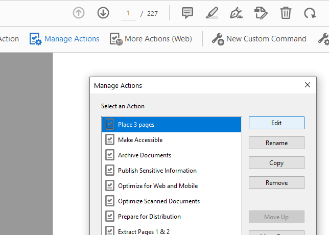

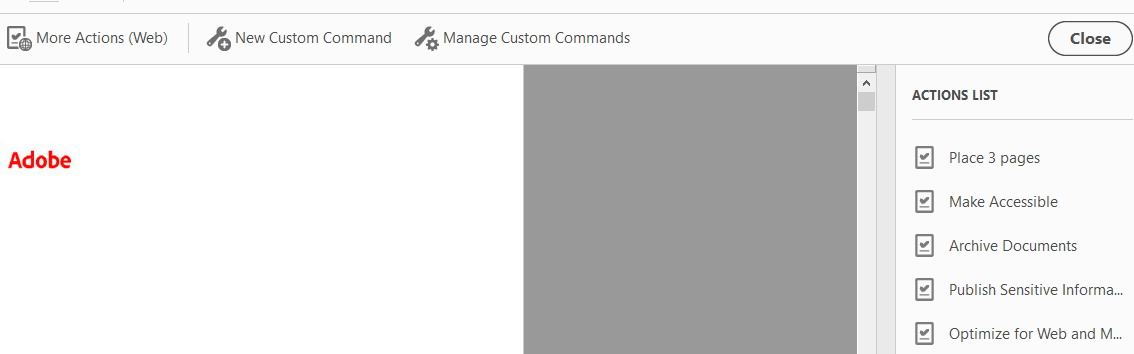

Мне удалось прикрутить скрипт к Action Wizard. Но - это если у вас Acrobat DC, будет работать в других версиях - я без понятия.<t
Забавная штука. Мне как-то никогда нужно не было такого функционала, но все может быть. В любом случае, сначала action нужно сделатьBatch Processing for Adobe® Acrobat®
Use AutoBatch plug-in to run Acrobat batch sequences (Action Wizard actions) from command-line batch files.evermap.com
