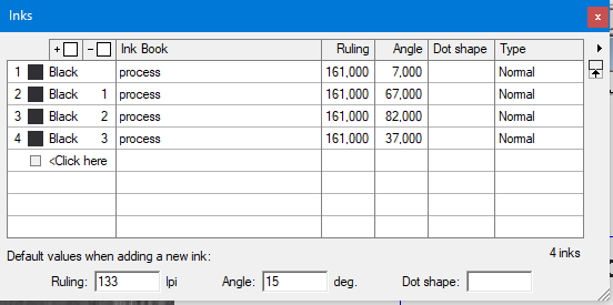

Если ps сепарированный был (это настройки экспорта по дефолту):
Вы раньше говорили, что в ps где-то записаны всякие растры, углы, разрешение, и пр., и пр..
Где это посмотреть и сравнить с новым файлом?

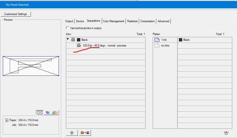

Хотя, линиатура поменялась.
Стала 120.

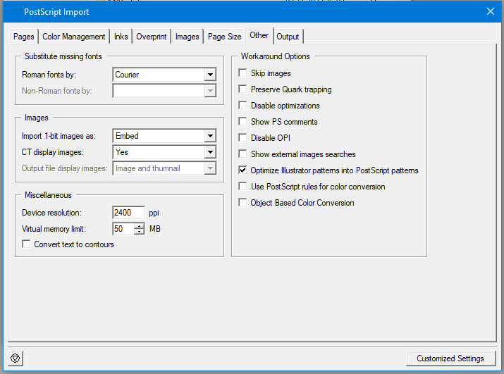

В настройках нашел вот такое место:
что оно означает?
Потому что нигде больше не нашел упоминания линиатуры.
что оно означает?
Теперь рип будет считать, что все страницы это Black, соответственно выставит и углы поворота растра.
Лучше собрать файл в композит, внести изменения и снова записать .ps, либо оставить в .pdf.

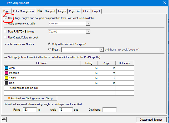

Вот, еще нашел настройки при открытии ps
Поставил эту птичку, теперь у каждой сепарации пока свои линиатуры и углы.

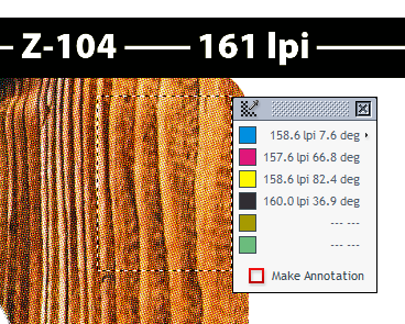

Даже так, с углами:

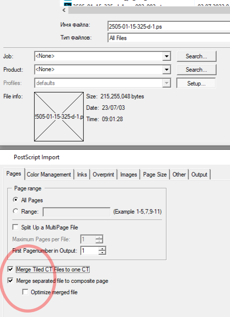

А вот так не пробовали делать?
Он все сепарации соберет в нормальный pdf файл. Правда если там что то надо будет подредактировать, то там черт ногу сломит, потому что структура объектов там будет не как в оригинальном pdf файле, но добавить что либо это не мешает. Вот убрать что-нибудь или подредактировать сложнее.

Не знаете ли, а ПЭ можно вообще просматривать отдельные краски (inks)? Если открыт, как композит? Не нахожу...
Можно конечно
Вот там надо галку поставить в соответствующем пункте
