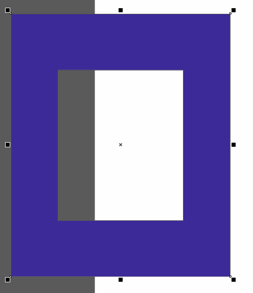

откуда тогда прозрачность?
например
2 061
2 162
2 058
хм ... предназначение макроса не обработке целого файла, а конкретного, выделенного растра,
который может быть как с прозрачностью, так без ...
суть топика - с одним и тем же файлом, с одним и тем же растром - версии до 2021 работают корректно,
а дальнейшие ... выпендриваются

без слоев это значит, что отправил я из корела в фотошоп битмапину и напроизводил в шопе ряд действий, и создал там еще один слой, возвращаю в корел и тогда: если это псд - то битмапина возвращается группой, каждый член который - это бывший слой из шопа, а если это тифак, то слои сливаются в один битмап пусть и с сохранением прозрачностей. вот что значило без слоев.
про то, что импорт в псд осуществляется штатными средствами нормально - не писал, но вот пишу: импорт не из макроса осуществляется корректно.
Как обвинять фотошоп, в том, что крашится корел - не знаю. по мне очевидно, что дело не в Шопе
