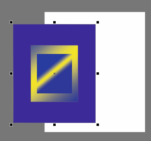

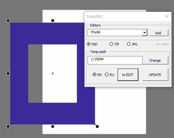

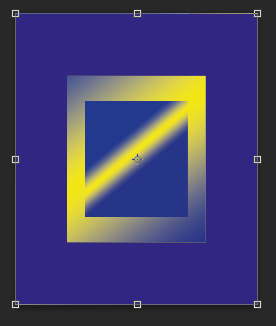

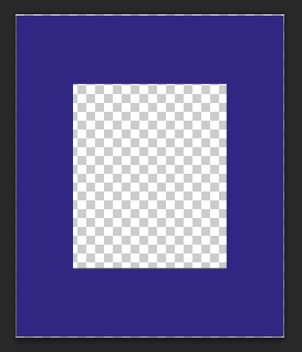

ничего не изменилось
последовательно
исходный растр
он же в PS
+ 2 новых слоя
результат в CorelDRAW 24.5

Проверил последний файл - в целом рабочий макрос. Всё работает (Корел 2021,5, винда 10, фотошоп 2024), и при обратном импорте ничего не съезжает.
Единственное но - само диалоговое окно удручает - это получается - она будет висеть перед глазами?

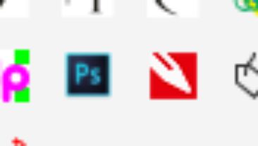

Почему говорю об этом, предыдущая версия макроса, она работала так - две команды, одна команда перебрасывает в фотошоп, вторая команда - обратно, к ним я назначил две кнопки на панели инструментов, скрин прилагаю, и получается очень удобно (при этом на эти кнопки можно назначить шорткаты). Настройки можно куда-то упрятать, она по факту используется один раз при первом запуске. И в плане воркфлоу будет юзабельнее, нежели существующий вариант.
