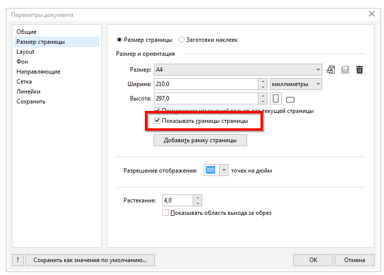

Возможно вы имеете в виду, чтоб не было видно границ страницы?

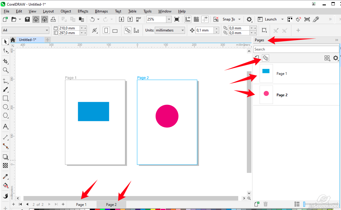

Прозрачность страницы документа. Под первой страницей видно вторую...
Такого нет, страницы не лежат одна над другой. Экспортируйте, например, в .pdf и наложите друг на друга с прозрачностью.

Что вы понимаете под "страницей"?
Вероятно, вы имеете в виду "слой"?
Это как про Ленина и партию? )) Говорим "страница", подразумеваем "слой", говорим "слой" — подразумеваем "страница" )))
ТС спросил про страницу, такой возможности нет. Спросит про слой — расскажем про слой )
1 846
Подложите белый прямоугольник
33 248
10 853
Взять все обьекты с одной страницы, перенести группой на другую страницу, группе поставить прозрачность.
Однокликово экспортировать две страницы в одну с наложением нельзя, если вы это подразумевали.

Наиболее близкое к вашей хотелке: сделать мастер-страницу с обьектами, поверх которой рисовать обьекты на нормальных страницах с прозрачностью или без.

Базовыми функциями нельзя. Страницы по сути никак друг с другом не связаны. Ближайшее решение — использовать слои. Разложить контент с разных страниц на одну по слоям (это наверняка можно сделать скриптом), или изначально использовать вместо разных страниц разные слои. Тогда можно к объектам на разных слоях применить прозрачность и редактировать потом как надо.
